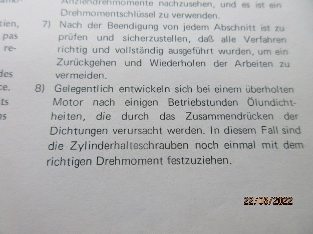

es ist immer wieder die Rede davon, dass die Zylinderkopfschrauben nach einer Motorrevision und einer bestimmten Laufleistung nachgezogen werden sollen.
Allerdings finde ich im Reparaturhandbuch darauf keinen Hinweis. Oder habe ich den übersehen?

in der Wartungsanleitung steht auf Seite 48 unter Punkt 8 die
entsprechende Vorgangsweise. Ich selbst habe schon einige Yamaha
Motore überholt, SR 500, XS 650 und XS 750, niemals habe ich die
Kopfschrauben nachgezogen, es war immer alles dicht.

vielen Dank, da vorne hab ich natürlich nicht nachgesehen.

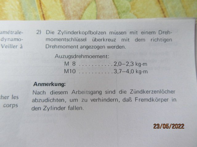

Nachtrag: Eine Zusatzfrage: Die Schraube 97111-08085, die vor und hinter dem Steuerkettenschacht durch den Kopf geführt wird, muss ich ersetzen. Welche Festigkeit sollte die haben? Reicht 8.8 oder sollte die höher sein?

die Nachtragsfrage habe ich erst jetzt gesehen, in der Anlage die Angabe aus
der Wartungsanleitung, Seite 81
