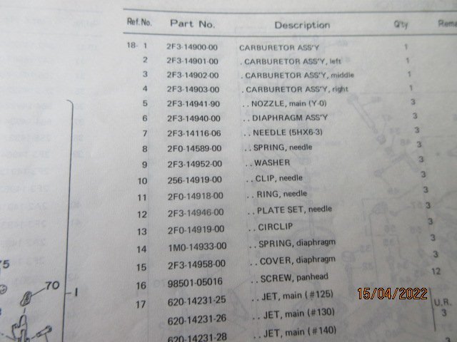

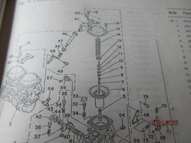

meine Yamaha XS 750 Bj. 1979, Europaausführung hat auch solche Vergaser, evtl.
mal einen XS 750 Experten kontaktieren. Bei der XS 850 wurde dieser Aufbau nicht mehr
verwendet.
verwendet.
- IMG_1138.JPG (83.6 KiB) 10706 mal betrachtet
- IMG_1137.JPG (89.27 KiB) 10706 mal betrachtet
- IMG_1136.JPG (84.51 KiB) 10706 mal betrachtet
