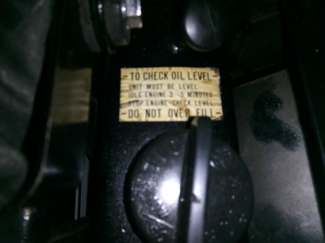

Re: Ölkreislauf
folgender Aufkleber ist auf dem Öltank bei meiner TX angebracht.
Ich denke die Yamaha-Techniker haben schon gewusst warum der Motor erst einige Zeit laufen soll bevor der Ölstand geprüft wird.
Auch im Fahrerhandbuch steht folgender Text. "Motor einige Minuten warmlaufen lassen, dann abschalten.
Ölstand mit Ölmessstab prüfen."
Gerd
Gerd

Re: Ölkreislauf
Hey Stefan,
so ausführlich hatte ich den Weg des Oels noch nie verfolgt. Sehr interessant. Vielen Dank dass du uns teilhaben lässt.
Zu der Oelmessung machte ich öfter mal irritierende Erfahrungen.
Die 3 Minuten im Leerlauf auf dem Ständer zeigen bei meiner TX zuwenig Oel am Stab an. Ich mache aber den Fehler schon lange nicht mehr, Oel nachzuschütten. Nach ein paar Kilometer Fahrt, würde sie dann nämlich zuviel anzeigen.
Ich habs mir zur Gewohnheit gemacht, den Oelstand nach der Fahrt zu machen.
Was habt ihr für Erfahrungen mit dem Oelmessstab?
Grüsse
Grüsse

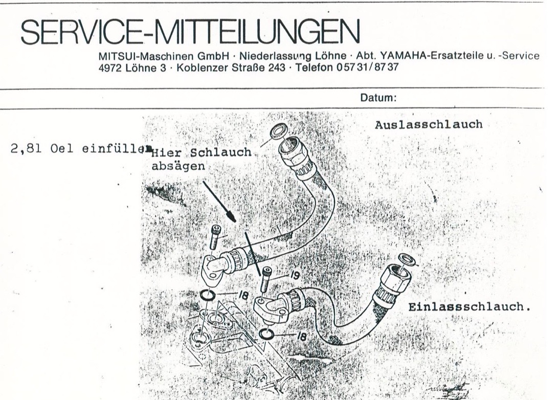

jetzt wird's unübersichtlich. Es gibt Widersprüche zwischen meiner Vorstellung vom Ölkreislauf und den Anweisungen von Yamaha. Folgende Zeichnung wurde von Mitsui herausgegeben im Zusammenhang mit dem nachträglichen Einbau des Ölkühlers. Falsch ist darauf m. E. die Bezeichnung der Schläuche. Der hintere Anschluss spuckt das Öl aus, das in den Öltank soll, also muss der unten abgebildete Schlauch der Auslassschlauch sein. der vordere Anschluss (alles in Fahrtrichtung) saugt das Öl an, das in den Motor soll.
Nahezu alle Yamaha-Darstellungen sind perspektivisch so gezeichnet, dass unten links vorne ist, oben rechts ist hinten. So auch in dieser Darstellung hier.
Nun soll zur Montage des Ölkühlers der im Bild als Auslassschlauch bezeichnete Einlassschlauch gekappt werden, um dort die Leitungen zum Ölkühler zwischenzuschalten. Das hieße, dass die Druckpumpe, die die Lagerstellen versorgt, das Öl durch den Kühler aus dem Öltank saugen soll - nach meiner Ansicht technischer Unsinn. Richtig wäre es, dass die Förderpumpe, die das Öl aus dem Sumpf holt, das Öl durch den Kühler in den Tank pumpt, von wo aus das Öl direkt zur Druckpumpe fließen kann. Also müsste der andere Schlauch gekappt werden.
Ich habe keinen Ölkühler montiert. Er liegt bereit. Ich will mir Leitungen vom Hydraulikspezi machen lassen. Wer ist hier auf dem Holzweg, Mitsui oder ich? Von welchem Anschluss am Motorgehäuse geht bei euch die Leitung zum Kühler, und zu welchem Anschluss am Öltank führt die zweite Leitung des Kühlers?
Ich hoffe auf klärende Worte.
Re: Ölkreislauf
Hallo Stefan
ich habe zufällig gester einen Oelkühler montiert. Die ältere Version mit den verchromten Leitungen rechts am Zylinder vorbei.
Du hast recht und den Fehler auf der Mitsui-Mitteilung erkannt. Der Schlauch kommt vom Tank auf "oben rechts", am Flansch steht sogar "IN"
"Unten links" geht dann auf den Kühler.
Bei der neueren Version, wo die Leitungen über den Zylinderkopf führen, ist es auch so.
Grüsse
ueli
Grüsse
ueli
Re: Ölkreislauf
es ist so wie ueli schreibt, der Schlauch vom Öltank führt direkt in den Motor. Auch die beiden Bezeichnungen "Einlassschlauch..." auf der Grafik sind vertauscht. Bei meiner TX mit obenliegenden Ölleitungen zum Kühler ist das auch so. Schließlich ist es effektiver das vom Motor erhitzte Öl abzukühlen bevor es in den Tank zurück fließt.
Was mir auffällt ist die Angabe "2,8 Liter einfüllen".
Ist damit die gesamte oder die zusätzliche Ölmenge gemeint?
Re: Ölkreislauf
danke Ueli und Peter, das ist eindeutig und logisch. Dann ist in der Zeichnung auch die Angabe falsch, welcher Schlauch gekappt werden muss, denn das ist der IN-Anschluss. So hätte die Druckpumpe mächtig zu tun, um das Öl aus dem Tank durch den Kühler anzusaugen! Also muss der OUT-Anschluss zum Kühler gehen.
Vermutlich ist gemeint, dass 2,8 Liter fehlen, wenn der Öltank abgelassen wurde, um die Kühlerleitung anzuschließen. Eine sehr vage Angabe, kommt es doch darauf an, wieviel Öl vor der Montage schon in den Sumpf gesickert ist. Und: Läuft überhaupt Öl aus, wenn man die OUT-Leitung (also AUS dem Motor in den Tank) abschraubt? Ich untersuche mal den Öltank, ob der ein inneres Steigrohr hat, das den ungewollten Rücklauf wenigstens in diese Richtung verhindert.
Vielen Dank für Eure Antworten!

Re: Ölkreislauf
das mit den Anschlüssen der Ölleitungen bzw. Schläuchen hat mir keine Ruhe gelassen.
Meine TX ist von Baujahr 1974 und hat die Ölleitungen zum Ölkühler unter dem Tank verbaut, müsste also eine von den letzten sein.
Der Anschluss auf dem Motorgehäuse, in Fahrtrichtung rechts, besteht aus einem Rohr das zum Ölkühler führt.
Vom Ölkühler führt die zweite Leitung zum Öltank.
Der zweite Anschluss auf dem Motorgehäuse, etwas weiter vorn und links, ist mit einem Schlauch versehen der zum Öltank führt und dem schräg zur Fahrzeugmitte liegenden Anschluss verbunden ist.
Zu der YAMAHA Service Mitteilung ist mir folgendes aufgefallen: Zeichnung in "Fahrtrichtung" links. Warum ist der Schlauch der rechts montiert werden
soll links dargestellt und umgekehrt? Ist es möglich das die Montagehinweise, dünne Striche, vielleicht falsch sind? Anders herum würde das Ganze einen
Sinn ergeben.
Gruß Gerd
Sinn ergeben.
Gruß Gerd
