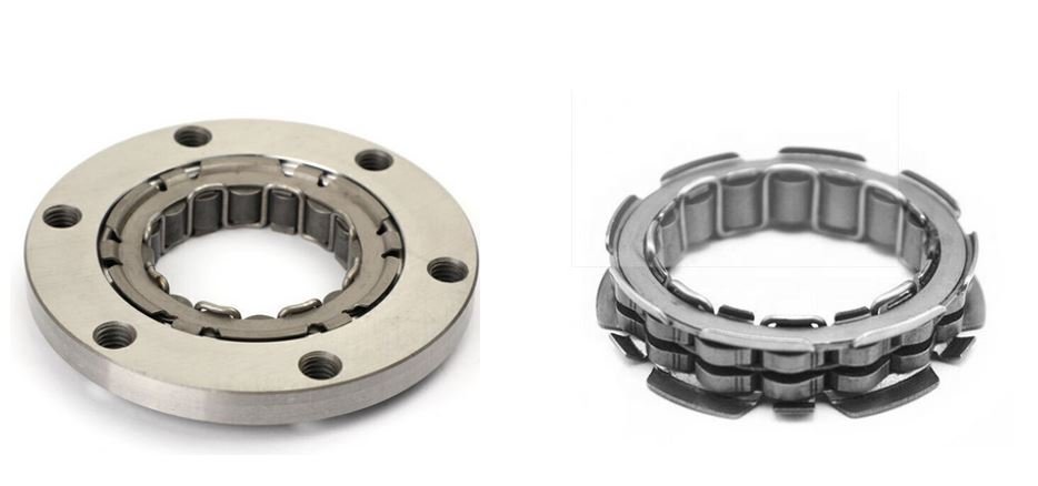

Der China-Freilauf an dem Volker dran ist wird in der Form bei vielen modernen Motorrädern verwendet.
China-Freilauf virago.JPG (44.93 KiB) 41367 mal betrachtet

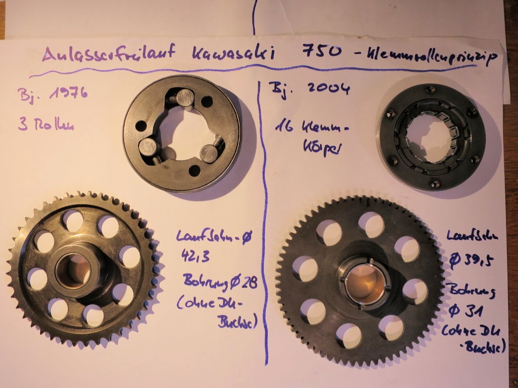

Reduzierung der Flächenpressung durch 16 große Klemmkörper anstatt nur drei Klemmrollen. Weil die Klemmkörper deutlich größer sind als die in Argos Industriefreilauf können sie auch nicht so leicht kippen. Und weil diese Freiläufe China-Nachbauten von Serienteilen, hier zum Vergleich der Serienfreilauf meiner 78'er Kawasaki und der einer ZR 750 J von 2004, ....
Z 750 B _ ZR 750 J.JPG (142.6 KiB) 41367 mal betrachtet
... sind besteht die Chance, daß sie ohne Überraschungen funktionsfähig sind. Wenn die Chinesen richtig kopiert haben. Wobei ich auch bei einem solchen Freilauf größten Wert auf zentrische Montage des Außenrings legen würde.
