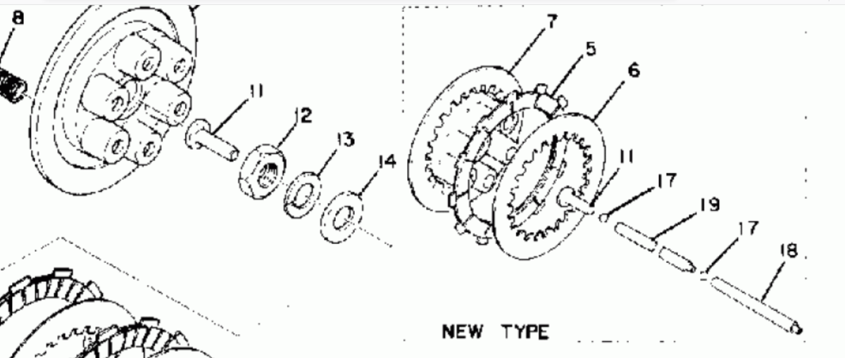

Ein weiterer Grund liegt aber in der Druckstange von der Schnecke bis zum Korb. Die ersten waren einteilig. Später hat man die zweiteilig gemacht und noch mal eine Kugel dazwischen gesetzt. Wenn man die Druckstange (n) ausbaut, sollte man die von der Kugel eingedrückte Stelle leicht planschleifen. Durch die mit der Zeit erhöhte Auflagefläche der Kugel behindert die stehende Stange den freien Lauf des Korbes und somit geht auch der Leerlauf schlecht rein.

2021-05-01 19_08_06-yamaha-tx750-1973-usa-clutch_bigyau0841b-10_340d.gif (GIF-Grafik, 1050 × 1500 Pi.png
2021-05-01 19_08_06-yamaha-tx750-1973-usa-clutch_bigyau0841b-10_340d.gif (GIF-Grafik, 1050 × 1500 Pi.png (276.27 KiB) 14742 mal betrachtet
Hallo Volker,
kennst duch die Teilenummern für die geteilte Druckstange? Ist die Pos. 19 und 18, in meinem Katalog finde ich die Teilenummern nicht. Danke im Voraus.
Gruß Torsten Schneider
Re: Kupplungslamellen
Verfasst: Sa 1. Mai 2021, 23:42
Das sollten die Nummern 341-16357-03 und 341-16376-00 sein.

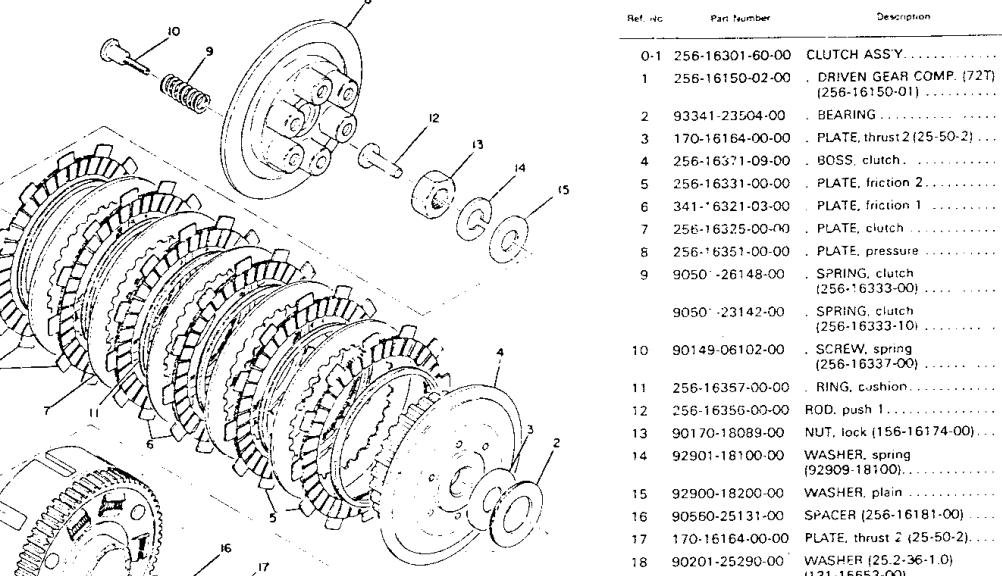

Kupplungslamellen - Cushion Ring
Verfasst: So 2. Mai 2021, 10:23
btw....in den alten Teilelisten sind noch "Cushion Rings" (Nr. 11) aufgeführt, die zwischen den Lamellen angeordnet waren.

Preisfrage: Wozu waren die gut?
Verfasst: So 2. Mai 2021, 20:12
cushion rings - elastische Abstandshalter. In anderen Kupplungen gabs an der Stelle auch Wellfedern. Die sollten dafür sorgen daß die Kupplungsbeläge gleichmäßig trennen. Brauchts aber nicht, wenn die Scheiben axial ohne Widerstand (Rattermarken) verschiebbar sind sorgt die zwischen den Scheiben entstehende 'Ölhydraulik' dafür daß gleichmäßige Spalte 'aufgehen'
Die TX hat ja, je nachdem welcher Aangabe man glaubt, 10 - 20% mehr Drehmoment als die XS, die aber wiederum mit 2.66 statt 2.25 einen ca 18% 'kürzeren' Primärtrieb und damit das selbe oder vielleicht sogar mehr Drehmoment an der Kupplung. Überraschend daß die mit 6 Scheiben zurechtkommt und die TX dafür 7 braucht. Interessant wär noch welchen Abhebeweg die Druckschnecken für die Sechs- bzw Siebenscheibenkupplung machen.
Aber bei 6 Scheiben mit 3.5 statt 3 mm Stärke wird auf jeden Fall der Spalt zwischen den Scheiben bei gleichem Abhebeweg um 15% größer. Damit sollte weniger Schleppmoment anliegen.
