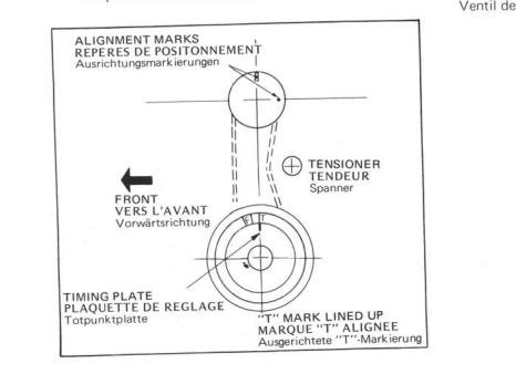

im Handbuch steht diese Grafik
Wo ist da ein Fehler?

Re: Nockenwellenstellung
Verfasst: So 11. Apr 2021, 18:10
Hallo Hanspi
wenn die Kerbe auf der Nockenwelle senkrecht zum Zylinderkopf steht, ist alles richtig. Der Körner zeigt dann waagrecht (90°) nach hinten.
Verfasst: Di 13. Apr 2021, 11:52
von Hanspi
Hallo Peter
Danke für Deine Grafik. Es gibt Werkstatthandbücher bei denen ist der Körner nach vorne dargestellt.
Diese Grafik die Du gepostet hast ist aber bereits korrigiert und daher korrekt dargestellt!
Was mich noch zur Diskussion bewogen hat ist auf dieser Grafik Darstellung der T-Markierung die in Flucht zum Zentrum der Nockenwelle dargestellt ist.
Das ist nicht ganz korrekt. Wenn man die LIMA aufsetzt wird man leicht erkennen dass die OT MArkierung auf der LIMA um rund 12 Grad in Uhrzeigerrichtung verschoben ist.
Aber der Fehler lässt sich kaum durch die Kerzenlöcher 'ertasten'. Ich gehe davon aus dass der Kolben dann max. ca. 1mm unterhalb des OT steht.
Leider habe ich grad keine Möglichkeit es anhand von Fotos zu dokumentieren. Ich bin daran einen Motor zusammen zu bauen und werde dass zu gegebener Zeit noch nachreichen.
Gruss Hanspi

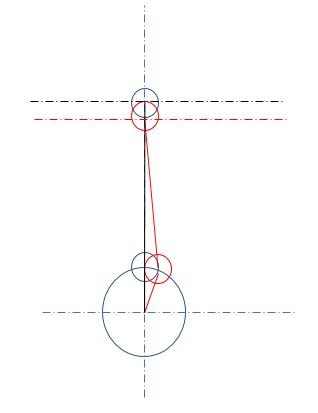

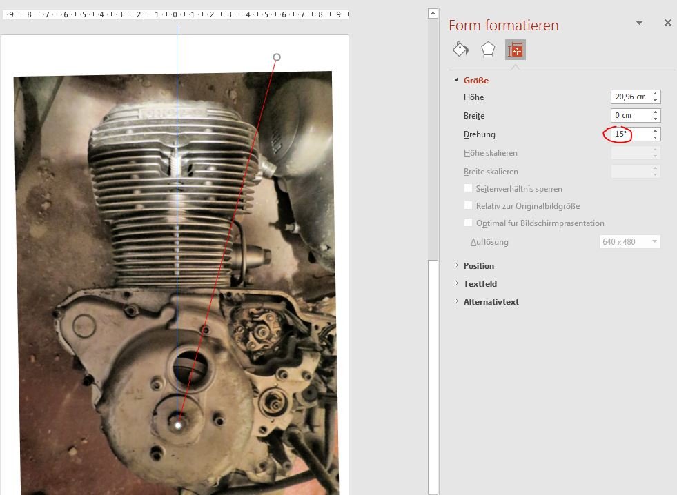

Ca 15°.
Die Frage ist natürlich ob der Grafiker das für sein Bildchen nur vereinfacht hat oder diese 15° bei der Montage tatsächlich als Abweichung wirksam werden wenn man sich an die Grafik - unten "T", oben senkrechte Stellung der Markierung - hält.

Bei einem Hub von 74 mm und einer geschätzten Pleuellänge von 150 mm würde der Kolben bei einer Winkelabweichung von 15° - Hub und Pleuellänge verkürzen sich um 0,965, den Cosinus von 15° - cirka 6,4 mm vor OT stehen, bei Pleuellänge 200 mm wärens 8,1 mm. Weil das eher unwahrscheinlich ist und Peter bei seiner Messung sicher aufgefallen wäre denk ich daß der Grafiker das Bild vereinfacht und die Markierungen in eine gemeinsame Flucht gedreht hat.

wie Martin sehe ich es als schematische Darstellung.
Hintergrund: Als ich die Steuerkette in der beschriebenen Stellung NW zu KW ohne den Spanner einzudrehen aufgelegt hatte, verdrehte sich die Nockenwelle beim Spannen um einen Zahn. Weil ichs genau wissen wollte habe ich den OT durchs Kerzenloch gemessen und die KW nur wenige Grad hin- und her bewegt. Dabei wird schon deutlich ein Absenken des Kolbens spürbar. Bei der Markierung "T" war der Kolben im OT.
Ich hatte die Schwungscheibe nicht von der KW abgezogen.

Verfasst: Mi 14. Apr 2021, 20:42
von Hanspi
Hallo Martin
Vielen Dank für die perfekte Illustration der Problemstellung!
Tja, was sich der Grafiker in Iwata vor bald 50 Jahren bei der Zeichnung überlegt hat, wissen wir leider nicht.
Ich hatte die Differenz der beiden Positionen auf die Strecke der Steuerkette umgerechnet und dabei festgestellt, dass sich die Steuerkette um weniger als ein Kettenglied verschiebt. Es kommt also letztlich auch darauf an, ob man die Nockenwelle eher nach vorne in das nächste passende Kettenglied schiebt, oder ob man es vorzieht sie in das hintere Glied der Steuerkette einschnappen zu lassen. Funktionieren würden dann wohl auch beide Einstellungen. Wie dem auch sei: Wichtig scheint mir vor allem, dass man sich des Problems beim Zusammenbau bewusst ist!
