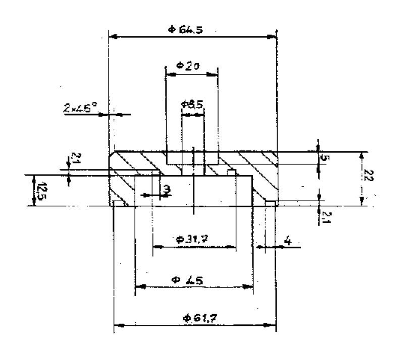

falls das jemand selber machen will: ich weiß nicht mehr von wem ich die Zeichnung habe aber mit diesem Deckel ....
... einem einfachen Drehteil aus Alu, plus zwei NBR - O-Ringen, einmal 30 x 2.5, einmal 58 x 3 (das erste Maß ist gemäß Norm jeweils der Innendurchmesser) und einer Kupfer-Dichtscheibe unter der zentralen M8-Schraube hab ich den BMW-Filter ...
... verbaut.

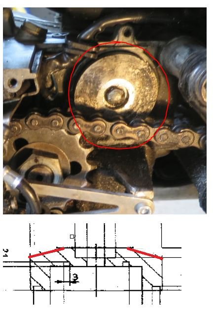

Ich hab beim Drehen des Deckels den Rand wie unten skizziert ein wenig runtergezogen. Deckel und Filter lassen sich ohne Demontage von Ritzel und/oder Kette ausbauen.

.. gute Idee das mit dem abschrägen! Werde das mal bei der nächsten Serie mit meinem Mechaniker anschauen.

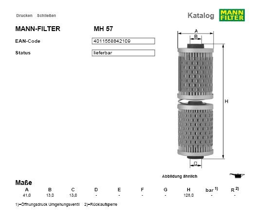

Wir haben neulich diesen Adabpter nach Zeichnung nachgebaut und hat funktioniert, aber vorsicht: Bei den Filtereinsätzen gibt es zwei fast identische Modelle die sich nur um ca. 1cm in der Länge unterscheiden.
Bei den Mahle Filterelementen MUSS der OX37D eingesetzt werden oder anders gesagt: Das Filterelement für BMW Modelle OHNE Ölkühler!
Das Filterelement OX36D ist hingegen für die BMW's MIT Ölkühler und passt mit dem hier beschriebenen Adapter nicht!
