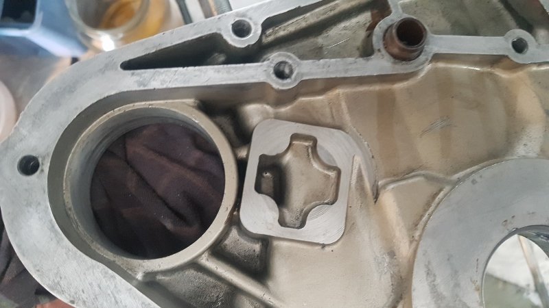

Wer weiß dazu was zu sagen bitte?
Und könnte man da ins volle Material ggf. Gewinde reinmachen, um einen selbst gebastelten Anlasserkettenspanner zu befestigen (hat ggf. außer Argo jemand bereits so etwas mal gemacht) ?
Wozu dient eigentlich dieses "Kleeblatt" auf der Anlasserseite??

Hallo Matthias!
Da war in der Tat bei den ersten TXen ein Kettenspanner verbaut. Die Kette hatte auch meines Wissens 64 Glieder. Wirklich nur bei den allerersten. Dann hat man ihn weggelassen und die Kette verkürzt. In den Motoren waren die Gewinde noch gebohrt. Bei den letzten Serien hat man auch die Gewinde nicht mehr gebohrt. Ich habe noch irgendwo ein Bild mit dem Spanner und der alten Kette.

Hi Volker, danke! Das bzw. ein Bild von dem Originalteil von Yamaha - allerdings nicht eingebaut - findet sich unter dem Stichwort "Anlasserkette" in einem Beitrag von Argo vom 18.4.2017 hier im Forum. Vielleicht meintest Du dies?

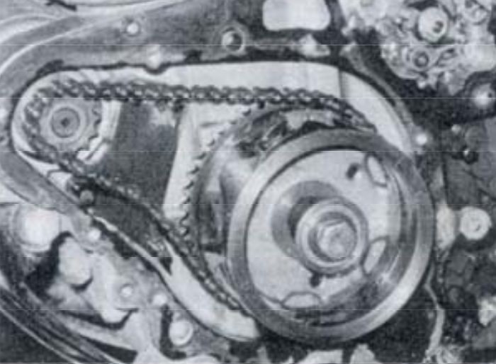

..weil mir der Test von "Motorrad" 1973 grad in die Hände fiel, hier das etwas unscharfe Bild des frühen Anlasserkettenspanners.
Re: Wozu dient eigentlich dieses "Kleeblatt" auf der Anlasserseite??
Diese Kette ist aber auch keine 64 Glieder lang. Wahrscheinlich noch eine dreitägige Zwischenlösung.

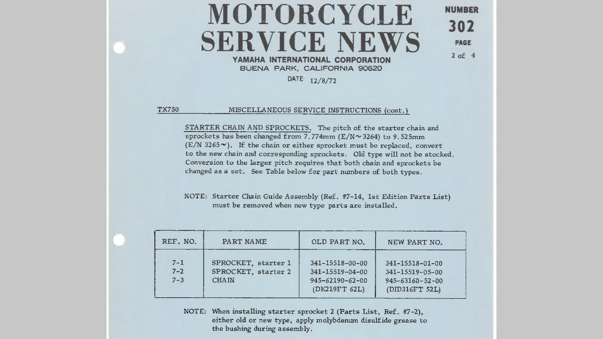

So sah die Änderungsmitteilung aus (die DID Kettenbezeichnung ist hilfreich bei der Suche nach Ersatz...)

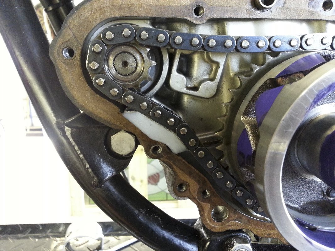

Diese einfache Lösung fand ein internationaler Kollege:
- Gleitstein Starterkette.jpg (202.95 KiB) 11566 mal betrachtet
