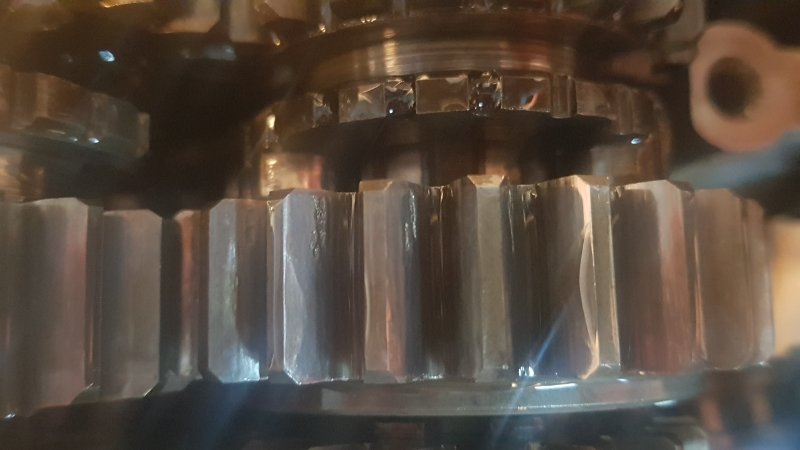

Nebenbei gefragt: Hast Du ggf. ein einwandfreies Zahnrad abzugeben,341-15171-00 - 23 Zähne 5. Gang Vorlegewelle?
Ich habe bestimmt 4 Stück, aber alle haben Sie Abplatzer an den Zahnflanken ("Pittings"). In Ebay wird eins in USA angeboten. Kostet aber massive 90 € incl. Fracht.
