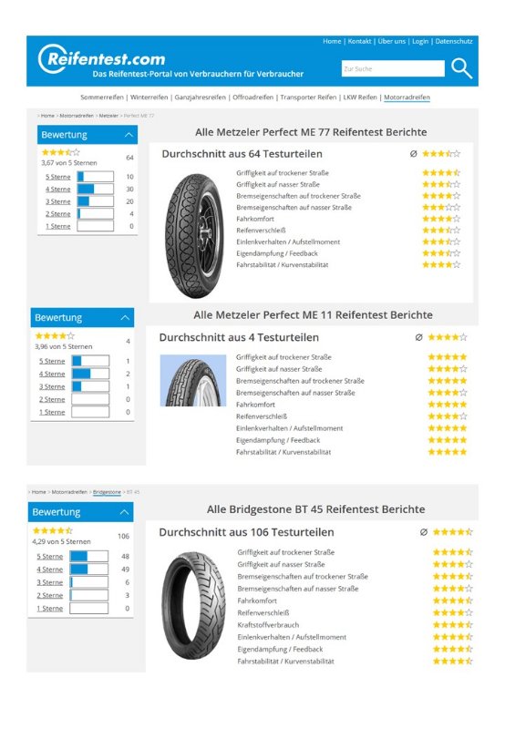

ME11und ME77. Ich war überrascht und musst jetzt tatsächlich erstmal googeln um sehen daß es die noch gibt. Genau wie die 'Zwillinge von Conti', RB2 und K112
Die ME habe ich seit ca 1985 bis Anfang des Jahrtausends auf der Z 750 Twin als Nachfolger von Metzeler Rille und Block C regelmäßig gefahren. Ein oder zwei mal auch Conti RB2 und K112 aber dann wieder zurück zu Metzeler. Und dann einmal, weil er so gelobt wurde, versuchsweise den Bridgestone BT45.
:D Ich hab das Motorrad nicht wiedererkannt. :P Sicheres Fahrgefühl, kurvenagil, und bei Nässe keine Rutscher mehr. Vor allem der Übergang und die Rutschgrenze bei Nässe sind meiner Erinnerung nach nicht vergleichbar, da ist der Bridgestone im Vergleich zum Metzeler eine Bank. Kein Licht ohne Schatten: Die Metzeler halten - nein, das muß heißen -haben damals länger gehalten. Aber seitdem BT45.
Ich hab hier mal von der Feedbackseite eines Reifenanbieters einen Vergleich zusammenkopiert.
Testvergleich ME11_77 - BT45.jpg (73.87 KiB) 23383 mal betrachtet
Seit 2 Jahren fahr ich auf der in Gewicht, Fahrverhalten, Leistung und Drehmont der TX sehr ähnlichen Kawasaki den 20% teuereren Conti Classic Attack. Der erste Satz hat jetzt gut 8.000 km gehalten. Und auf der TX weiterden BT45 bzw beim nächsten Wechsel dann den Nachfolger BT46.
