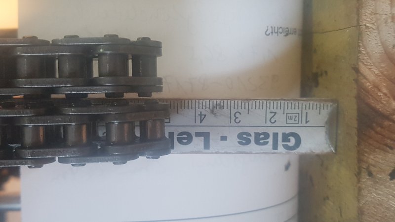

6.2.2020 - Ich habe mal eben an meinem zerlegten Motor ausprobiert, ob sich das Phänomen der ungleichmäßigen Balancer-Kettenspannung durch eine neue Originalkette eliminieren lässt.
Ernüchternd: Die neue Kette ist, wie die bisher eingebaute auch, mal mehr, mal weniger gespannt.
Sind vielleicht einzelne der beteiligten drei Kettenräder (Kurbelwelle, Gewichte 1 und 2) mit Absicht exzentrisch ausgeführt?
Oder welche sonstige Erklärung bietet sich dafür an bzw ist jemandem bekannt?
Merci

wie bereit erzählt, hat mein neu gemachter Motor nach dem Kettenwechsel erheblich geschüttelt. Die Kette war ungleich gelängt, was mir beim einbauen nicht aufgefallen war. Ich hatte die Spannung nur in der vorgegebenen Stellung eingestellt.
Als ich dann nochmal eine andere, gleichmässige, Kette eingebaut hatte lief der Motor wieder vibrationsfrei.

Eine konkrete Massangabe hab ich auch nicht zur Hand. Bei mir hängen ca. 20 gebrauchte Ketten an einer Stange und vom blossen hinschauen kann man fast keinen Unterschied erkennen.
Wenn ich sie aber probehalber einbaue und den Exzenter verdrehe, kann ich sehrwohl einen Unterschied feststellen. Mit dieser Methode kann ich die Kettenlänge einordnen.
Wenn aber die vermeintlich beste Kette ausgesucht ist, muss noch kontrolliert werden ob sie gleichmässig gelängt ist.
Die einzige Kette, mit der ich den Exzenter rundum drehen konnte, hatte 120000 Km auf dem Buckel und der Motor hatte nicht vibriert und lief super.
Das Problem mit deiner ungleich gelängten Kette ist vermutlich schon nicht mit den geringen Toleranzen der Welle zu erklären. Ich würde aber doch noch mal die betreffenden Lager genau anschauen.
Hast du ein Motorgehäuse mit eingebauten Passhülsen (letzte Version) oder hast du eine Hülse im Lager drin?
Ansonsten kann ich mir nur vorstellen, das deine "neue" Kette ungleich vorgelängt wurde.

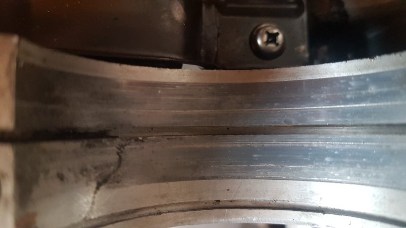

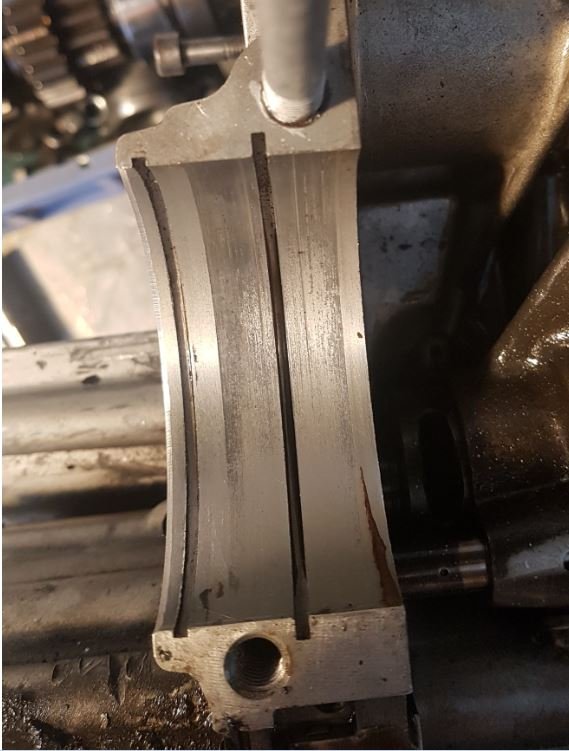

Du hattest einen Post "Baancer Distanzscheiben" im September '19 zum Thema Balancerkettengeräusche in Deinem Motor, speziell bei Schiebebetrieb bei ca. 3000 1/min. Eines unserer selten gesehenen, aber technisch umso kompetenteren Mitglieder, der Wolfgang Götz aus dem Odenwald, hat zu einem solchen (laut schnarrenden) Geräusch, das auch ich selbst bei ca. 3300 1/min. im Schiebebetrieb kenne, gesagt, dass es von dem Kugellager am Getriebeausgang käme: Da würde sich offensichtlich in gewissen Situationen auch der äußere Lagerring des Kugellagers im Motorengehäuse mitdrehen und dabei dieses Geräusch verursachen.
Ich habe die Lagerstelle meines zerlegten Motors mal angesehen. Da gibt es tatsächlich Spuren, die ein gelegentliches Mitdrehen des Lageraußenringes vermuten lassen könnten. Und wie ich mich erinnere, hatte meine 250er Honda (Bj. 1968) damals einen Fixierstift, der die äußere Lagerschale nicht nur vor seitlichem Verschieben, sondern auch vor Rotation im Gehäuse bewahrte - und für den es bei der TX keine äquivalente Lösung hinsichtlich der Rotation gibt.
Daher die Fragen an alle:
Wer kann dazu was beitragen, ggf. bestätigen, was Wolfgang Götz meinte?
Hat eventuell bereits jemand eine Lösung dafür - und wenn ja, wie - geschaffen?
Vielleicht reicht ja schon ein einfaches Festkleben des Lageraußenrings in einer der beiden Gehäusehälften - wegen des Auseinanderbaus wahrscheinlich bevorzugt in der oberen.

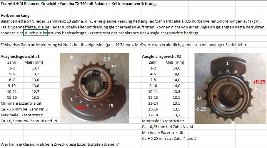

ich habe zum Thema Balancerkettenspannung nun etwas weiter geforscht und gemessen. Dabei scheint sich zu betätigen, was an anderer Stelle (TX Downunder) bereits zumindest vermutet wurde. Und ich glaube nicht, dass dies eine Folge von Fertigungstoleranzen ist, wenngleich ich bislang noch nicht herausgefunden habe, was die Yamaha Ingenieure damit erreichen wollten und ggf. auch erreicht haben:
Die Zahnkränze der beiden Ausgleichsgewichte sind exzentrisch zur Achse/Welle! Die Exzentrizität beträgt dabei +/- 0,5 mm beim Gewicht #1 (groß) sowie +/- 0,25 mm beim Gewicht #2 (klein). Siehe anbei.
Exzentrizität Balancergewichte.JPG (123.14 KiB) 387896 mal betrachtet
Im Übrigen decken sich meine Meßwerte qualitativ auch mit der überzeichneten Grafik von Gewicht #1 in der Yamaha Wartungsanleitung (SVM 341-0056-30) auf S.125, bei der darauf hingewiesen wird, dass beim Zusammenbau der Zahnkranz in der richtigen Position zu den Markierungen auf der Hülse eingebaut werden muss. Das macht dann ja auch Sinn.
Auch die Frage nach eventuell ungleich gelängten Balancerketten glaube/hoffe ich damit beantworten zu können.
Ich stelle dazu diese These auf und freue mich über kritische Kommentare zur Validierung:
Die Zahnkränze haben 19 Zähne, die Balancerkette hat 54 Laschen. Das kgV beträgt 1.026. D.h., dass erst nach 1.026 Kurbelwellenumdrehungen (im Leerlauf also ca. 1x pro Minute sowie beim Fahren im Bereich von alle 15-30 Sekunden!) wieder gleiche Zähne und Laschen zusammentreffen!
Wenn die Balancerkette aber - wie z.B. bei meinem Motor - bei jeder einzelnen KW-Umdrehung an der gleichen Position der Gewichte spannt bzw. sich wieder entspannt, dann kann dies nicht von einer ungleich gelängten Kette herrühren, sondern muss von den Zahnkränzen selbst ausgehen.
Ich werde mir als nächstes mal genauer ansehen, wie die Exzentrizitäten der beiden Zahnkränze zueinander in eingebautem Zustand wirken, ob sie sich teils kompensieren oder überlagern.
Schon jetzt ist jedenfalls klar: Das mindestens notwendige Kettenspiel muss unbedingt in der Position eingestellt werden, bei der die Kette maximal gespannt ist. Bei meinem Motor ist dies der Fall, wenn das kleine Gewicht nach unten steht.

ich möchte mir nicht anmaßen, hier erklären zu wollen, welchen Sinn diese offenbar gewollten Exzentrizitäten haben könnten. Aber ich möchte dazu einen vagen Gedanken äußern, auf den ich erst durch deine Untersuchung gekommen bin:
Die Exzentrizität der Zahnkränze hätte bei gleichmäßigem Antrieb eine ständige Beschleunigung und Verzögerung der beiden Ausgleichsgewichte zur Folge - je 1x pro Umdrehung. Der Antrieb ist aber nicht gleichmäßig, sondern auch die Kurbelwelle wird genau 1x pro Umdrehung beschleunigt und wieder verzögert, vor allem in unteren und vielleicht sogar noch in mittleren Drehzahlen (im Vergleich zu ähnlichen Zweizylindern wie z. B. Laverda hat sie eine recht geringe Schwungmasse). Soll deshalb die Exzentrizität dazu führen, dass die Gewichte nicht in ungewollte Schwingungen geraten und die Kette durch die Beschleunigungs-/Verzögerungsfrequenz nicht so arg beansprucht wird - d. h. gleicht sie die schnellen Drehzahlschwankungen der KW aus? Dann müssten sich die Exzentrizitäten eigentlich überlagern, also addieren.
