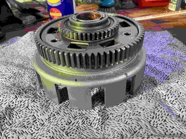

anbei habe ich einige Fotos Bild 1 - Bild 6 angehängt. Sie zeigen den Arbeitsfortschritt. Bis zum Zustand Bild 6 bin ich gekommen. Wenn ich dann versuche, die Federn mit dem Schraubenzieher in die offene Laschem de oberen Kupplungsteils zu manövrieren, springen sie aus der Tasche des Kupplungskorbs und ich kann wieder von vorn anfangen. Die Fotos habe ich auf zwei Antworten aufgeteilt. Die gelbe Schattierung hate keine Bedeutung.

Hallo Pit,
mit Deinen Fotos ist jetzt zumindest das Problem klar.

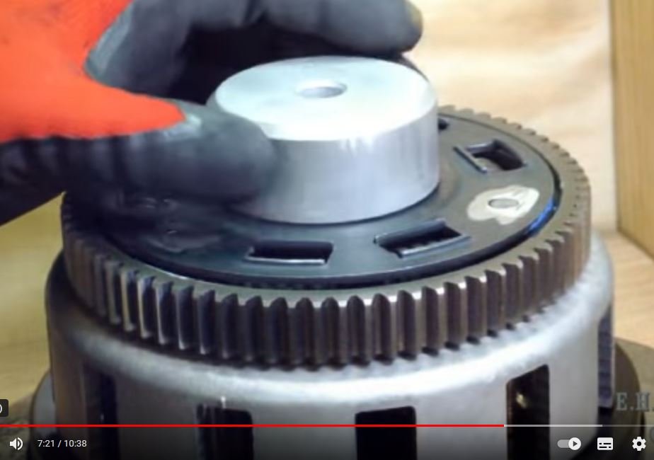

Wie ich seinerzeit die Kupplungsfedern getauscht hab musste ich, wegen Zahnbruch, auch das schmale Antriebsrad für die Zwischenwelle vom großen Antriebsrad der Kupplung abziehen. Damit lies sich der unter dem schmalen Rad liegende Deckel abnehmen, Kupplungskorb und Zahnrad zusammenstecken und die Federn liesen sich von der Oberseite in beide Taschen gleichzeitig einlegen. Wesentlich einfacher, praktisch so wie im XS 650 - Video.

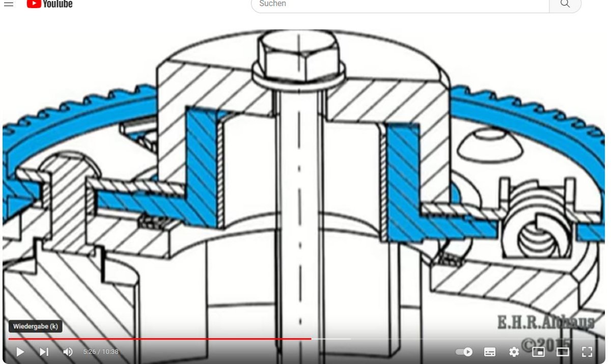

Wenn ich mir das Video Teil 2 anschau seh ich eine Möglichkeit wie das möglicherweis auch ohne Zerlegen des Zahnrads besser funktionieren könnte.
xs 650 kr1.JPG (57.17 KiB) 46592 mal betrachtet
xs 650 kr2.JPG (119.09 KiB) 46592 mal betrachtet
Der XS-Schrauber hält bei der Montage Zahnrad und Kupplungskorb mit einer zentralen Schraube zusammen. Wenn du in diesem Bauzustand ...
Bild 6.JPG (134.03 KiB) 46592 mal betrachtet
... Zahnrad und Kupplungskorb mit den im Korb eingelegten Federn ebenfalls mit einer zentralen Schraube oder, vielleicht noch besser, statt der Set-Schrauben mit drei langen Schrauben zusammenhältst hinderst Du die Federn beim Reinpfriemeln am Rausspringen. Zumindest denk ich daß das funktionieren könnte.
