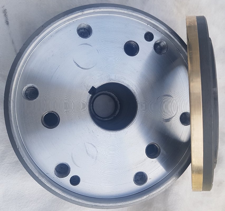

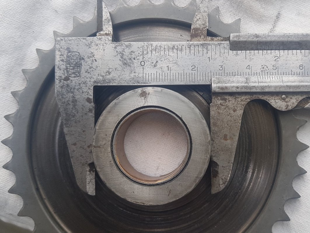

Der Freilauf aus Argos erster Generation hält in meiner TX mittlerweile seit 6 tkm und funktioniert bislang einwandfrei. Er ist allerdings auch mittels eines Zentrieringes aufwändig zentriert verbaut worden - siehe Foto. Der Durchmesser der Kontaktfläche ist bei mir 42,3 mm und damit eigentlich sogar über der kritischen Größe nach den Messungen von Hanspi. Und in der Tat hat es mich eine kleine Ewigkeit Zeit gekostet, den Freilauf bei der Monatge dann auch drauf zu bekommen. Aber - toi-toi-toi - bislang funktioniert's....
- Durchmesser der Gleitfläche des Freilaufs
- 20200119_122307reduz.jpg (234.51 KiB) 77977 mal betrachtet

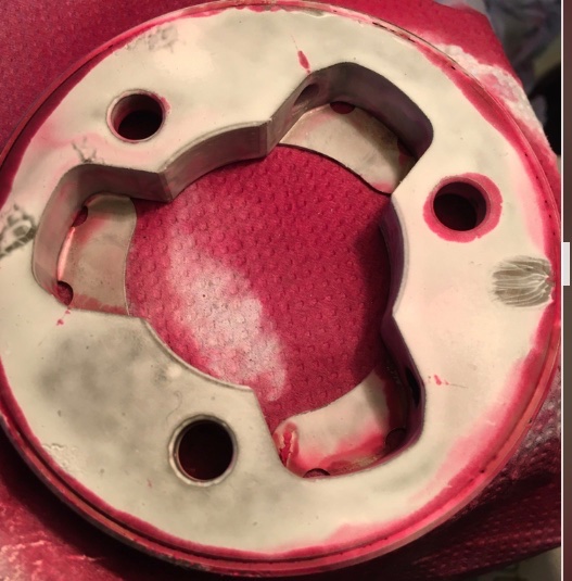

nach meinem Engagement in der Sache bin ich einen Freilauf begegnet der schon mit den Augen kritisch aussah. Da ich in den Umzugskisten jetzt auch meine Prüfmittel zur Farbeindringprüfung wiederentdeckt, bot es sich an dies an dem zu testen. Nun und tatsächlich passierte wie geahnt: die Rot/Weis Prüfung zeigte 3 eindeutige Risse im Bereich der dünnsten Stellen der Federtaschen.
Gruß Heri
Gruß Heri
