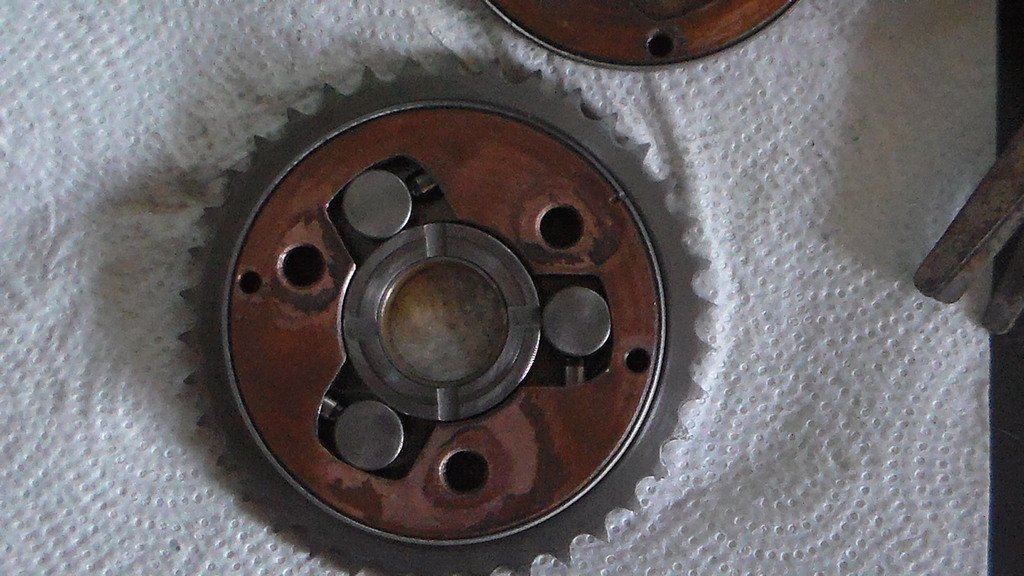

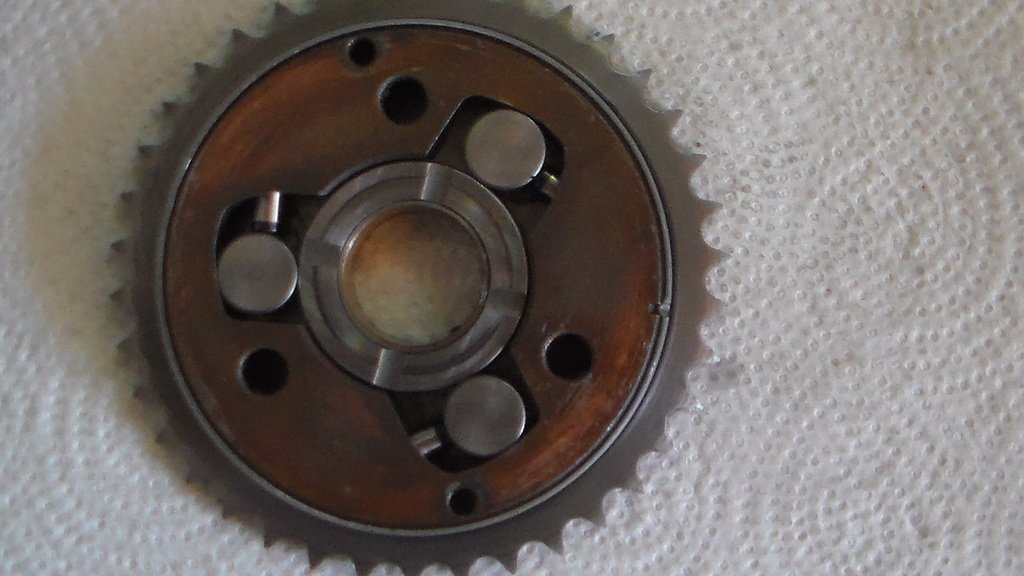

Update: Anlasserfreilauf wieder volle Funktion
um das Thema (vorerst) abzuschließen:
Nachdem mir Martin dankenswerterweise eine gebrauchten Freilaufkulisse (ich nenne das mal so) zur Verfügung gestellt hat, funktioniert der Original-Freilauf wieder einwandfrei. Dabei gibt es eine interessante Beobachtung: Bei beiden Kulissen verklemmen die Rollen deutlich vor dem Ende der Schräge. Da wäre also noch ziemlich Luft.
Bei Martins Kulisse (oberes Bild) ist das Spiel zwischen Kulisse und Mitnehmerfläche auf dem Ritzel messbar größer (> 0,9mm) als beim Originalritzel (<0,9 mm).
Es wäre also zu untersuchen, warum die eine Kulisse packt und die andere nur manchmal.
Unterm Strich zeigt sich: Alle drei Freilaufelemente Kulisse, Rollen, Ritzel können einzeln oder gemeinsam für das Durchratschen des Freilaufs verantwortlich sein.
Nachtrag: Aber - es lässt sich reparieren
- Kulisse Martin3 mit Feder.JPG (94.04 KiB) 60573 mal betrachtet
- Kulisse Original mit Feder.JPG (146.09 KiB) 60573 mal betrachtet
