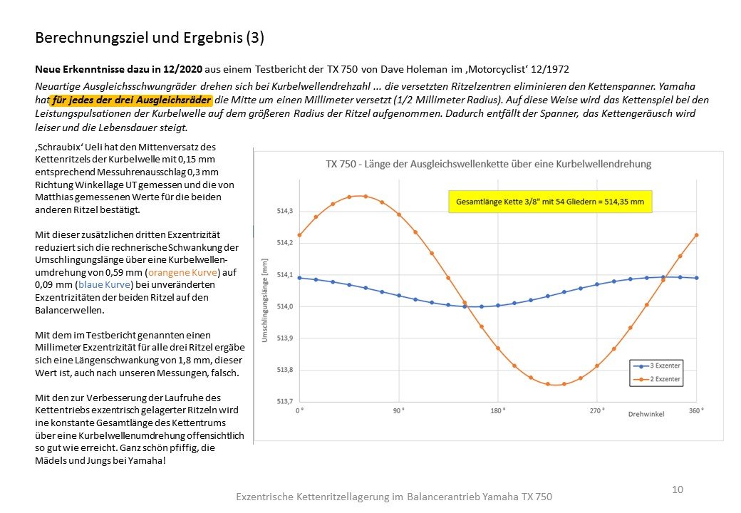

Vor dem Fenster herrscht erbärmlich trübes Wetter und Ueli hat, als Weihnachtsgeschenk für mich, die Exzentrizität des Ritzels an der Kurbellwelle bestimmt. Deshalb hab ich jetzt heut mit dieser zusätzlichen dritten Exzentrizität nochmal die Schwankung der Kettenlänge über eine Kurbelwellenumdrehung gerechnet und siehe da ...
Kettenlänge TX 750 Balancer - V6.jpg (144.01 KiB) 245623 mal betrachtet
Unsere Geometriedaten sind ja alle mehr oder weniger 'nur' gemessen. Gut möglich also daß das mit den Konstruktionsdaten noch besser aussieht.
Mit einem speziellen Gruß an Hanspi!

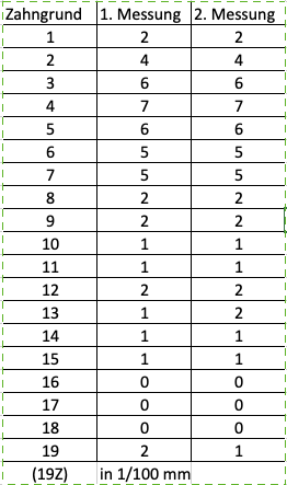

Anlässlich der Idee, die Funktion der exzentrischen Balancerkettenräder zusammenzufassen und in der TX-Post zu veröffentlichen, habe ich noch einmal überprüfen wollen, ob auch das Kettenrad auf der KW exzentrisch angelegt ist. In der Patentschrift sind ja beide Möglichkeiten vorgesehen, und es ist u. a. von mindestens 2 exzentrischen Kettenrädern die Rede (s. a. Zeichnungen).
In Ermangelung eines Rollenprismas habe ich die Welle in die schön geölte Gehäusehälfte gelegt, den Stativfuß der Uhr mit einer Schraubzwinge ans Gehäuse geklemmt und die Uhr ausgerichtet.
Die Messung von Schraubix kann ich mit meiner Messung bestätigen: Neben dem Zahnrad messe ich 0,2 mm Schlag. Allerdings messen wir hier nur eine grob bearbeitete Oberfläche. Ich habe nun die Messuhr so über dem Zahnrad fixiert, dass der Stift mittig auf dem Zahngrund steht, also den fein bearbeiteten Teil des Zahnrades misst. Den Stift kann ich so weit hochziehen, dass ich ohne Demontage der Uhr die KW zur nächsten Messung einen Zahn weiter drehen kann usw., um alle 19 Zahngründe zu messen (natürlich musste ich bei jeder Messung den tiefsten Punkt im Zahngrund einpendeln, Rentner haben ja Zeit für sowas). Um die Wiederholbarkeit bzw. Ungenauigkeit zu überprüfen, habe ich eine zweite Messung in gleicher Weise durchgeführt. Beide Messungen liefern fast exakt dieselben Werte, der Schlag liegt bei 0,07 mm (s. Tabelle), das würde heißen 0,035 mm außermittig!
Schaut man sich die Werte als Kurve an, ist zu erkennen, dass sich Maximum und Minimum nicht direkt gegenüberliegen, sondern relativ kurz hintereinander folgen. Das legt m. E. den Schluss nahe, dass die Schwankungen eher auf Bearbeitungstoleranzen und/oder Verschleiß zurückzuführen sind als auf eine berechnete Exzentrizität. Richard Metzger sagte mir vor kurzem, ein Schlag von 0,2 mm sei bei den TX-Wellen normal.
Messungen 1 und 2 (Werte in Hundertstel mm)
Messungen 1 und 2.png (17.39 KiB) 241675 mal betrachtet
Zum Vergleich: Die Welle hat zwischen Balancer- und Steuerkettenrad einen Schlag von 0,15 mm, das Steuerkettenrad selbst war wegen der Enge schwer zu messen, zeigt aber auch einen leichten Schlag in ähnlicher Größenordnung wie das Balancerkettenrad.
Was sagen die Experten dazu?

Verfasst: Do 6. Jul 2023, 10:21
Hallo Stefan
Genauso sehe ich das auch. Zusätzlich muss man ja auch ein (geringes) Spiel der Lager selbst einfließen lassen. Wenn man alle Bearbeitungstoleranzen (Zahnräder Ausgleichsgewichte und Kurbelwelle, Wellen der Gewichte und deren Lagerungen) addiert, ist ein Schlag von weniger als einem Zehntel doch schon topp.
Ich könnte mir vorstellen, dass wenn man aus einem größeren Fundus von Neuteilen mit viel Zeit alle Teile vermisst, einen Satz zusammen bekommt, bei dem der Schlag gegen Null tendiert. Sowas nennt man dann optimale Motorentoleranz, was bei den Leistung erzielenden Teilen mit Sicherheit das eine oder andere PS erwirken könnte.
Wenn man die gleiche Konstruktion heute fertigen würde, käme wahrscheinlich gleich Null heraus.
