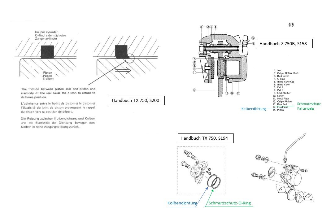

Ich hab vergangene Woche die wunderbar gutgängigen Schwimm-Bremssättel der Kawasaki zwecks Reinigung vor Umbeölung auf DOT5 und Verbau von Stahlflex-Leitungen zerlegt. Ich lass hier mal die Diskussion zu den Blechen außen vor. Die gabs bei der Kawasaki auch, nur waren sie direkt an die Bremsbeläge angenietet die dann seitenrichtig verbaut werden mussten. Aber bei den aktuellen Zubehör-Belägen fehlen sie einfach - und alles funktioniert trotzdem.
Im Kawasaki-Werkstatthandbuch das ich anläßlich dieser Aktion mal wieder in die Hand genommen hab gibts eine Schnittzeichnung des Bremssattels. Die hab ich hier mit zwei Darstellungen aus dem TX-Handbuch zusammenkopiert.
Links ist erklärt wie die Kolbendichtungen bei beiden Ausführungen die Bremskolben bei Wegnahme des Bremsdrucks zurückziehen und damit die Scheiben freigeben - hoffentlich. Und rechts sieht man den unterschiedlichen Aufbau der Bremssättel.
Die TX hat pro Bremskolben jeweils nicht nur den Dichtring sondern zusätzlich einen, was den Querschnitt und damit die Verformungsfähigkeit in Bezug auf die Duchmessertoleranzen im Einstich angeht, relativ dünnen zweiten Dichtring als Schmutzschutz. Den gibts bei der Kawasaki nicht, die hat als 'Dust-seal' einen Faltenbalg der im Unterschied zu einem zweiten Dichtring eine 99,97% reibungsfreie Verschiebung des Kolbens ermöglicht. Trotz der Tatsache daß bei der Kawa der gegenüberliegende Belag über eine Verschiebung des ganzen Bremssattels auf den Schwimmsattelbolzen frei gemacht werden muß funktioniert dieses System insgesamt deutlich reibungsärmer.
Wenn ich demnächst die TX ebenfalls auf DOT5 und Stahlflex umstelle werd ich vorher mal versuchsweise nur die Schmutzschutzringe rausnehmen und schaun ob sich damit an der Rückstellung bzw. Freigängigkeit der Scheiben was ändert.
