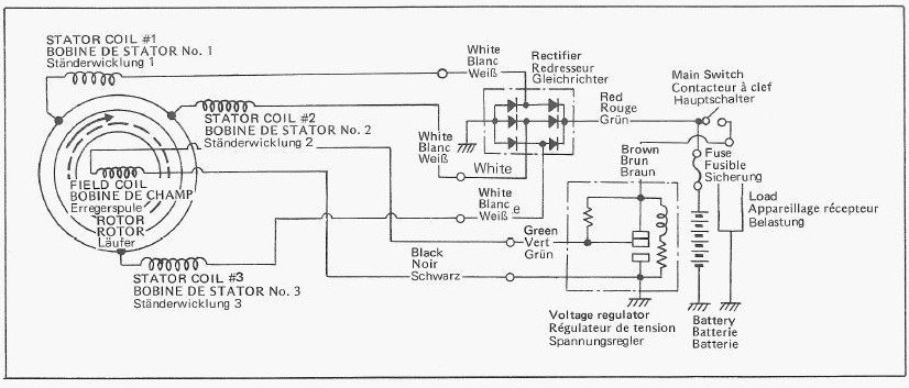

Screenshot 2026-06-17 151318.jpg (64.23 KiB) 1398 mal betrachtet
Im ganzen System gibts ja nur die Stator- und Erregerspule, den Gleichrichter die Batterie und den Regler. Plus Kabelverbindungen und Stecker. Entweder ein defektes Bauteil, und die lassen sich alle einzeln prüfen, eien korridierter Steckverbindung - Leitungsverbindungen mit dem Ohmmeter checken - oder ein falsch eingestellter Regler.

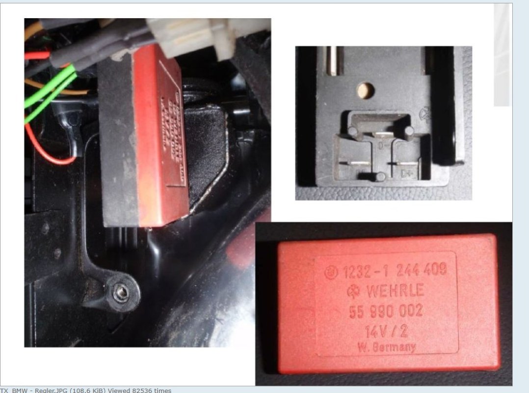

Und wenns der Regler ist würd ich nicht lang mit dem Original rummachen sondern den hier verbauen. Mit dem kannst Du dann, im Unterschied zum originalen, auch problemlos eine AGM- oder Gelbatterie fahren.
Screenshot 2026-06-17 152240.jpg (107.67 KiB) 1398 mal betrachtet
Anleitung und Erklärung dazu gibts hier https://www.tx750.de/forum/viewtopic.ph ... gler#p8854 Leider hats in dem Beitrag die Fotos weggeschossen, deshalb hab ich hier eins von meinem Umbau angehängt.

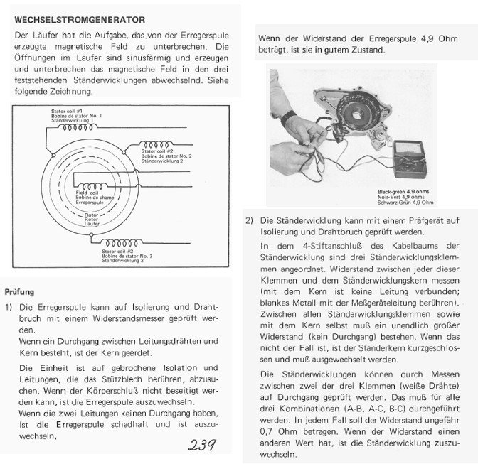

Handbuch Seiten 239/240
Screenshot 2026-06-30 092804.jpg (115.24 KiB) 813 mal betrachtet

alles gemessen wie beschrieben , zwischen den Ständerwicklungen habe ich 0,9 Ohm bei jeder Kombination , gegen Masse kein Durchgang auch bei allen dreien.
Die Erregerspule hat Durchgang zwischen grün und schwarz und ebenfalls keinen Durchgang auf Masse.
Hier scheint also messtechnisch alles in Ordnung zu sein!?

Hallo Gerhard
du schreibst die Erregerspule habe "Durchgang" aber hat sie ca. 5 Ohm ?
Wenn da kein genügendes Magnetfeld aufgebaut wird, gibts keine Induktion.

Hallo Schraubix,
habe an der Erregerspule 4,3 Ohm bei Durchgangsmessung . Reicht das aus ?
Re: kein Ladestrom
Verfasst: Mi 1. Jul 2026, 22:12
Hallo Gerhard
4,3 Ohm ist gut. Die Ohmmeter haben da ziemliche Toleranzen.
