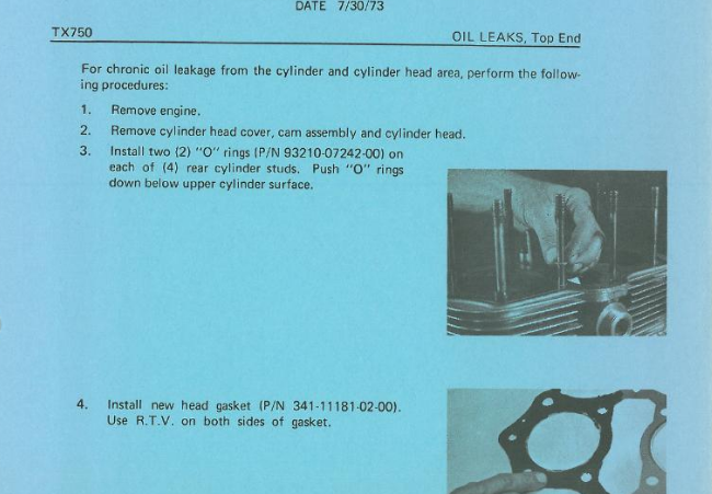

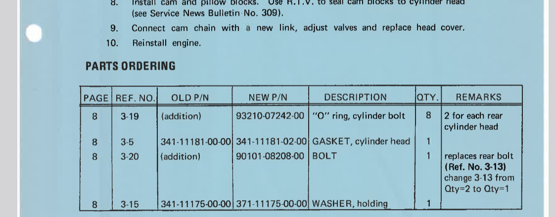

die Dichtung der 1.u. 2. Generation hatten keine Kupferdichtringe, dann folgte die
3. Generation mit den Kupferdichtringen. Ist in der Servicemitteilung
beschrieben, warum wieder eine Dichtung ohne Dichtringe verwendet
werden soll , also die Nummer 341-11181-03 ?
Meine Dichtung hat die Nummer 341-11181-02 mit Dichtringen
341-11181-00, 341-11181-01 und 341-11181-03
haben nach meinen Unterlagen keine Dichtringe
Dichtmasse Kopfdichtung?
Re: Dichtmasse Kopfdichtung?

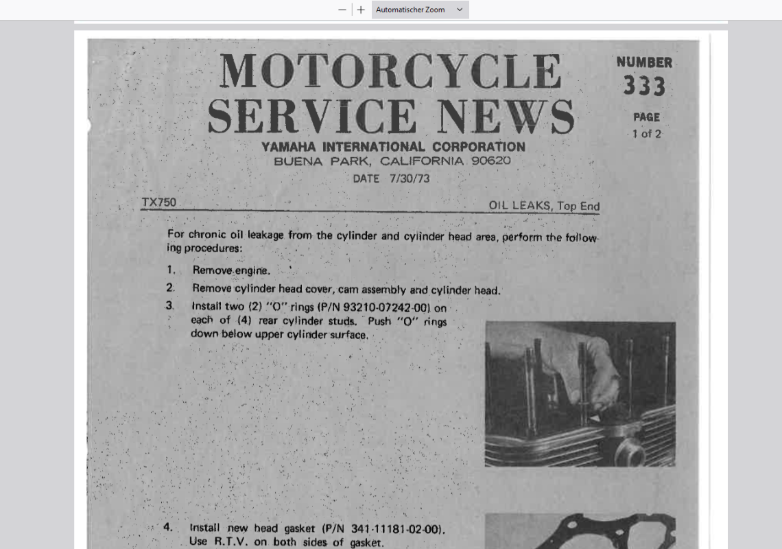

da ich bisher keine Antwort habe, bin ich selbst auf die Suche
nach Service 333 gegangen.
Dort steht dass die mir vorliegende Dichtung 341-11181-02 verwendet
werden soll, also mit Kupferdichtringen.
Gibt es noch eine weitere Service Mitteilung 333 ?
- 2024-09-08 13_29_37-KMBT_C754e-20131107144030 - tx750-service-parts-news.pdf – Mozilla Firefox.png (202.18 KiB) 22030 mal betrachtet
- 2024-09-08 13_29_07-.png (468.9 KiB) 22030 mal betrachtet

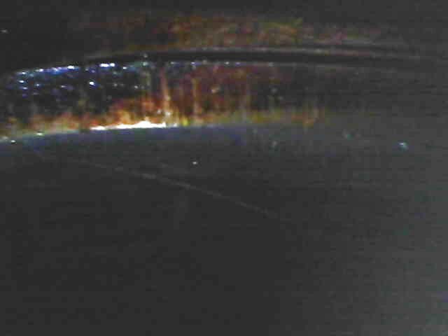

Weil im linken Zylinder immer wieder Öl im Brennraum war, der Auslasskanal dementsprechend schwarz verölt, Auspufftopf ölfeucht, blauer Rauch im Stand habe ich einen anderen Zylinderkopf geplant, Ventilführungen neu (Einbau Instandsetzer), Kopfdichtung neu, Ventilschaftdichtungen neu und wieder zusammen gebaut.
Der Motor lief ein halbes Jahr top ohne Öleintrag im Brennraum.
Dann nach höherer Außentemperatur und viel Schubbetrieb (Gebirge) ging es wieder los.
Ich habe ein Bild vom Brennraum links mit den Endoskop gemacht, siehe unten. Der Kolben ist unten. Unterhalb des Spaltes zwischen Kopf und Zylinder ist es ordentlich Ölverbrannt. Der Zylinder im Bereich der Kolbenringe ist top.
Wie auf dem screenshot zu lesen empfiehlt das Bulletin 333 "use R.T.V on both sides of gasket" = Dichtmasse auf die Kopfdichtung.
Darauf bezog sich meine Frage.
Ich bin echt ratlos wo das Öl herkommt.
