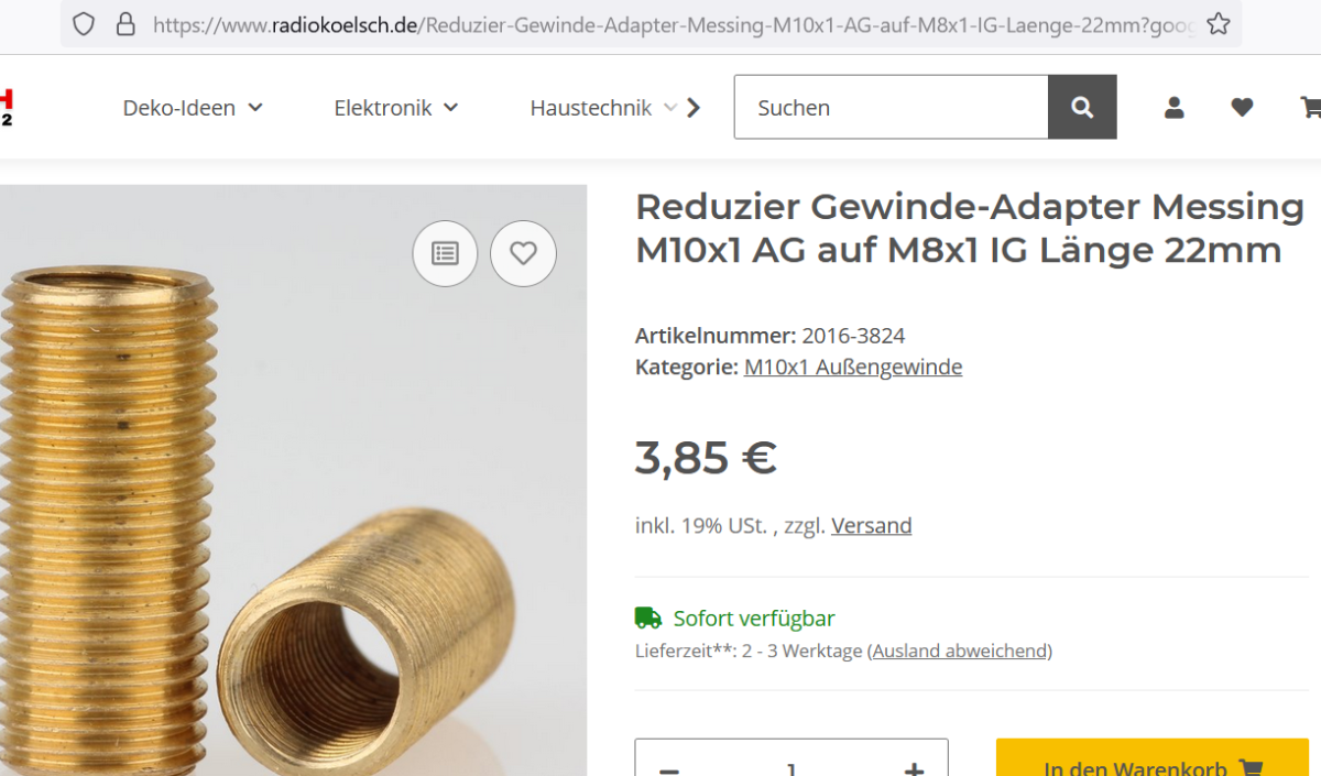

welche Steigung hat M 8 und M 10, für Steigung 1 gibt es Messing Buchsen,
22 mm lang, die sollten sicherlich genausoviel Zug wie das Alu Motorgehäuse
aushalten.

die M10 Steigung ist handelsüblich, also Steigung 1,50. Leider.
Ich habe mir eben die Bohrung im Zylinder nochmal angeschaut, da ist schon bei M10 unterhabe der Bohrung ziemlich tief ins Fleisch geschnitten. Ich will da keinesfalls noch was wegnehmen. Möglich wäre wohl auch noch das Loch zuzuschweißen. Aber dann habe ich wieder den starken Wärmeeintrag an dieser Stelle....
