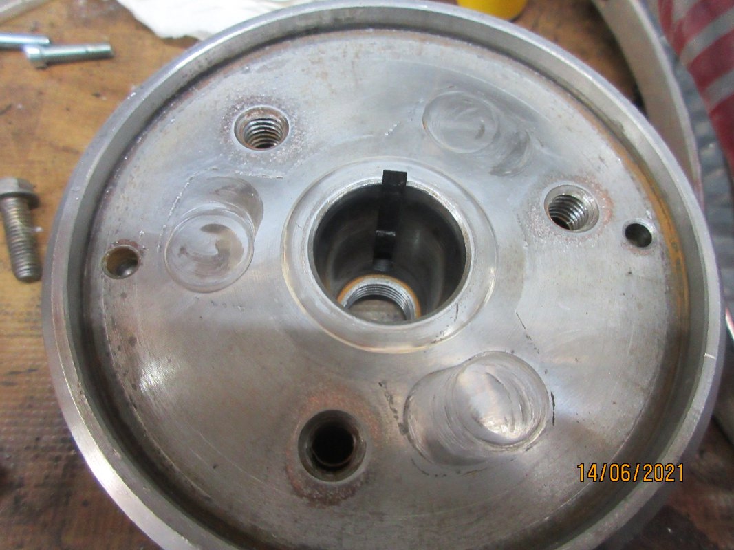

Weiterhin habe ich die gehärtete Mitnehmer-Oberfläche am Kettenrad nochmal umschlingend mit 400er Papier geglättet um nicht zuviel abzutragen. Der Durchmesser liegt jetzt bei ca. 42,15 mm, Wellen sind kaum noch spürbar.
Den Ring mit der Rollenkulisse habe ich vom Rotor abgeschraubt und die Grate, die die Rollen in den Rotor eingegraben haben, geglättet.
Resultat: Nur noch wenige Aussetzer, mit denen ich gut leben kann. Je wärmer der Motor, desto weniger Probleme.
Mal sehen wie es sich weiter entwickelt. Ich halte euch auf dem Laufenden.
Wenn die Lauffläche zu stark beeinträchtigt ist finde ich die Lösung mit dem aufgeschrumpften Ring, die Martin verlinkt hat und die der Kawa-Kollege gewählt hat, sehr gelungen.
Ein kleiner Tipp noch für die Montage des Rotors: Die Kette zunächst weglassen. Den Sperrkeil leicht nach vorn geneigt in die Nut der KW einsetzen und den Rotor nicht mittig, sondern auf der gegenüberliegenden Seite der KW auflegen. Anhand der Ölbohrung sieht man ja recht gut, wo die Nut in der Rotorbohrung verläuft. Dann vorsichtig aufschieben, bis der Widerstand des Sperrkeils spürbar wird. Den Rotor mit leichtem Druck sachte hin und her drehen bis der Sperrkeil in die Nut rutscht. Den Rotor ganz aufschieben, das Kettenrad drehen bis der Freilauf einrastet. Dann die Einheit Rotor/Kettenrad zusammenhalten und nach vorn ziehen bis das Kettenrad an den Sperrkeil stößt. Die Kette auflegen und das kleine Ritzel in die Kette legen. Da (zumindest bei mir) die Kette Spiel genug hat um sie ausreichend zu verkanten, konnte ich das kleine Ritzel problemlos auf die verzahnte Welle des Anlassermotors schieben.

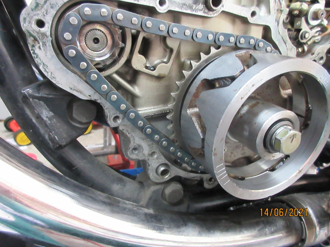

Hallo Peter, tausend Dank für die Montageanweisung des Rotors, bevor ich deinen Beitrag gelesen habe, sind etliche Montageversuche fehlgeschlagen, die letzte Freilaufreparatur habe ich vor 10 Jahren vorgenommen, aber vergessen, wie die Montage am einfachsten funktioniert. Bei mir habe ich eine neue Anlasserkette verbaut, die aber auch nur unwesentlich kürzer, wie die alte Kette ist.

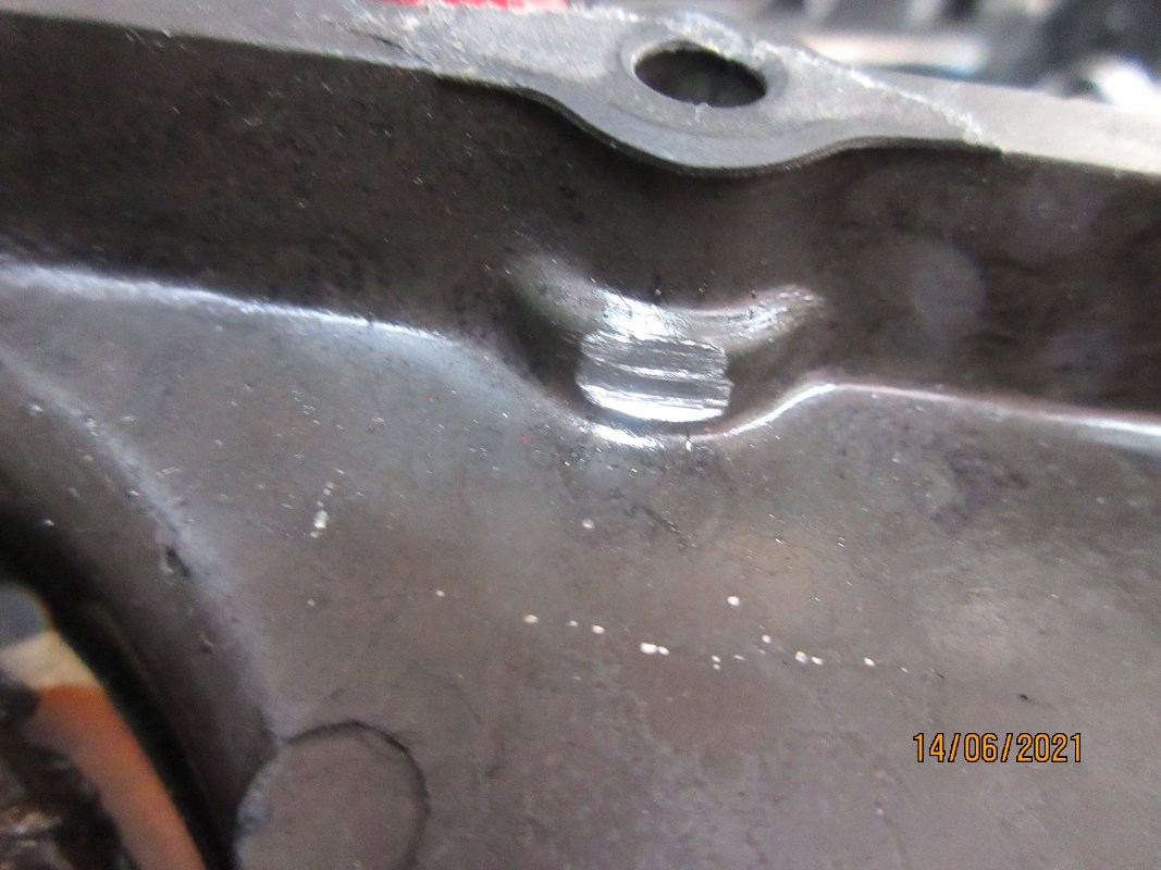

ich habe die Kette im Zusammenhang mit dem Ersatz des Rotors vorgenommen, in der Hoffnung, dass eine neue Originalkette nicht mehr auf dem Gehäuse schleift. Der Durchhang der neuen Kette ist aber auch enorm gross, siehe Foto. Ich hoffe, dass auf dem Gehäuse keine weiteren Schleifschäden entstehen werden.
