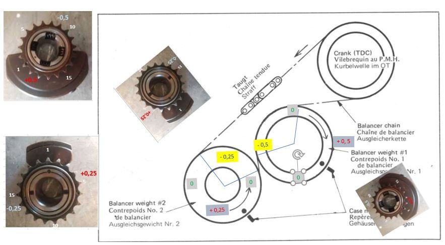

ich war mir ganz sicher daß ich in einer Beschreibung eines AUDI-Massenausgleichs in de ATZ oder MTZ mal was von exzentrisch gelagerten Kettenrädern gelesen habe, hab deshalb ein wenig gegoogelt und dabei dieses AUDI-Patent gefunden.
http://patent-de.com/20061207/DE102005025881A1.html
Ich kopier hier nur mal den Grundgedanken rein: Der Erfindung liegt der Gedanke zugrunde, dass sich die Laufruhe der Ausgleichswelle verbessern lässt, indem man die von der Kurbelwelle in das Zugmittel und von diesem auf die Ausgleichswelle bzw. auf die Zwischenwelle übertragene Drehungleichförmigkeit zumindest in bestimmten Betriebszuständen des Verbrennungsmotors teilweise oder vollständig durch eine andere, aufgrund der Exzentrizität des angetriebenen Rades auf der Ausgleichswelle bzw. der Zwischenwelle erzeugte Drehungleichförmigkeit kompensiert.
So wies Stefan weiter vorn schon vermutet hat.
Ich hab mal deine, Matthias, Exzentrizitätsmessung in die Balancer-Anordnung aus dem Werkstatthandbuch kopiert ...
... und meine, daß der Kettentrieb zwar lokal beschleunigt und verzögert, sich das aber geometrisch bezogen auf die Gesamtlänge der Kette ungefähr kompensieren müsste. Wenn noch mal so eine Regenzeit wie im Februar kommt könnte ich versucht sein mal mittels Excel einen Berechnungsversuch zu unternehmen. Schaun wir mal.

loyalm1 hat geschrieben: ↑So 12. Apr 2020, 18:29 ... klar: Das mindestens notwendige Kettenspiel muss unbedingt in der Position eingestellt werden, bei der die Kette maximal gespannt ist. Bei meinem Motor ist dies der Fall, wenn das kleine Gewicht nach unten steht ...
Genau so stehts ja auch in der Servicemitteilung von 1974 zum Umbau des Motors ua. auf die Spannvorrichtung für die Balancerwellen.

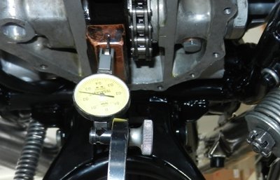

Ehrlich gesagt halte ich mich als Unwissender einfach nur an die Service-Manual Vorgaben vom Yamaha-Guru...
Balancer Einstellung mir Messuhr.JPG (67.26 KiB) 152803 mal betrachtet
Und so war es bis jetzt immer auch ganz ok und ich habe mir darauf eingebildet als würden die Balancer halt einfach perfekt arbeiten :mrgreen:
Bei der nächsten Ausfahrt mit der TX werde ich nun aber doch noch einmal ganz genau versuchen nachzuspüren, ob ich nicht doch noch die vielleicht 13. Oberwellenschwingung der Balancerkette mit meinem empfindlichen Hinterteil herausspüren kann.... :lol: Immerhin habe ich ja jetzt die entsprechenden Grafiken virtuell in hintersten Hirnregionen gespeichert ;)
