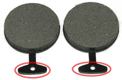

Ich hatte jetzt zwar nicht alle Beiträge durchgelesen aber wollt mich mal vergewissern ob die beiden 'Fahnen' da an den Bremsbelägen (siehe Grafik unten) noch dran sind?

Thomas und ich hatten bei unseren TX'en das genau gleiche Problem und haben alles möglich Versucht. Erst als wir diese 'Fahnen' abgesägt hatten funktionierten die vorderen Bremsen einwandfrei.
Zumindest bei dem Bremsbelag auf der jeweilgen Aussenseite besteht die Gefahr, dass diese 'Fahnen' das Tauchrohr der Gabel berühren und daher nicht korrekt öffnen können. Daher muss mindestens diese eine 'Fahne' weg.

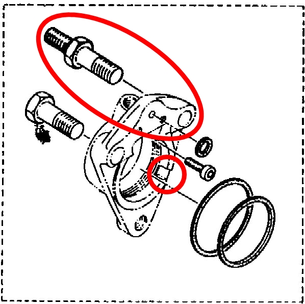

Ich habe mal noch ein paar Grafiken aus dem Yamaha Service Manual SVM-341-0800-21 eingescannt um meine Aussagen zu dokumentieren.
Auf Seite 91 wird folgende 'Explosionszeichnung' dargestellt:
Rechte Bremszange TX750.jpg (172.23 KiB) 23646 mal betrachtet
Es handelt sich dabei um die Bremszange auf der rechten Seite. Die Position wird durch den langen Gewindebolzen festgelegt. Er dient auf der einen Seite (mittels Feingewinde) den Zusammenhalt der Bremszange zu gewährleisten und auf der anderen Seite der Befestigung auf dem rechten Tauchrohr. Auf dieser Grafik sieht man eindeutig, dass die Ausbuchtungen für die Nasenfahnen :lol: nach hinten, also in Richtung des Tauchrohrs gerichtet sind.

Man sieht hier auch gut, dass die Fahnen der Nasen :mrgreen: nicht zu kurz abgesägt werden sollten. Die Nasen dienen nämlich auch der Halterung der Quietschbleche. Also ist es wichtig die Fahnen ganz knapp am Übergang zu den Nasen :D abzusägen, sonst wird die Nase zu kurz und kann die Quietschbleche nicht mehr sauber in Position halten. (Vor einer Nichtmontage der Quietschbleche würde ich übrigens dringend abraten!)

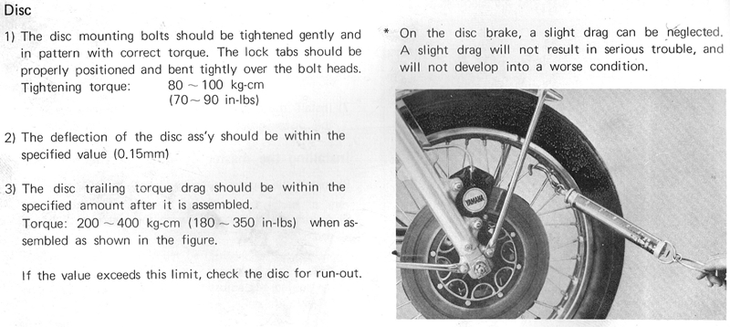

Zu guter Letzt hier noch die Angaben auf Seite 103 zum 'Drehmomentswiderstand' (torque drag) wie ich weiter oben beschrieben hatte. Es werden sogar 2 - 4 kg widerstand toleriert wie in Absatz 3) beschrieben ist. Wer sich nicht auf sein Gefühl verlassen möchte, kann sich im Handel eine wie im Bild gezeigte Federwaage kaufen.

Natürlich müssen die Nasen nach vorne zeigen.
Wenn bei dir auf beiden Seiten die Nasen von beiden Belägen nach hinten zeigen, musst du die Sättel von rechts nach links und umgekehrt tauschen.
Dabei tauschst du natürlich den Bolzen und die Schraube auf jedem Sattel von rechts nach links.
Die Handbücher und auch die Ersatzteilkataloge sind an vielen Stellen falsch.
Bei den von mir aufgebauten TXen zeigen alle Nasen immer nach vorne.
