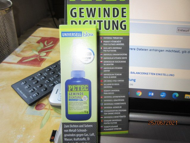

danke für die Tips, ich habe mich für Gewindedichtmittel entschieden. Loctite
wird in unserer Region bei den Zubehörgrosshändlern nicht mehr angeboten, als
Ersatz gibt es Mittel von Petec aus 96132 Schlüsselfeld. Die Dichtmittel gibt es in
verschiedenen Losbrechmomenten, ich habe die schwächste Stufe mit 8 N/m verwendet,
um später die Kontermutter leicht zu lösen. Hat alles bestens funktioniert und ist dicht.
