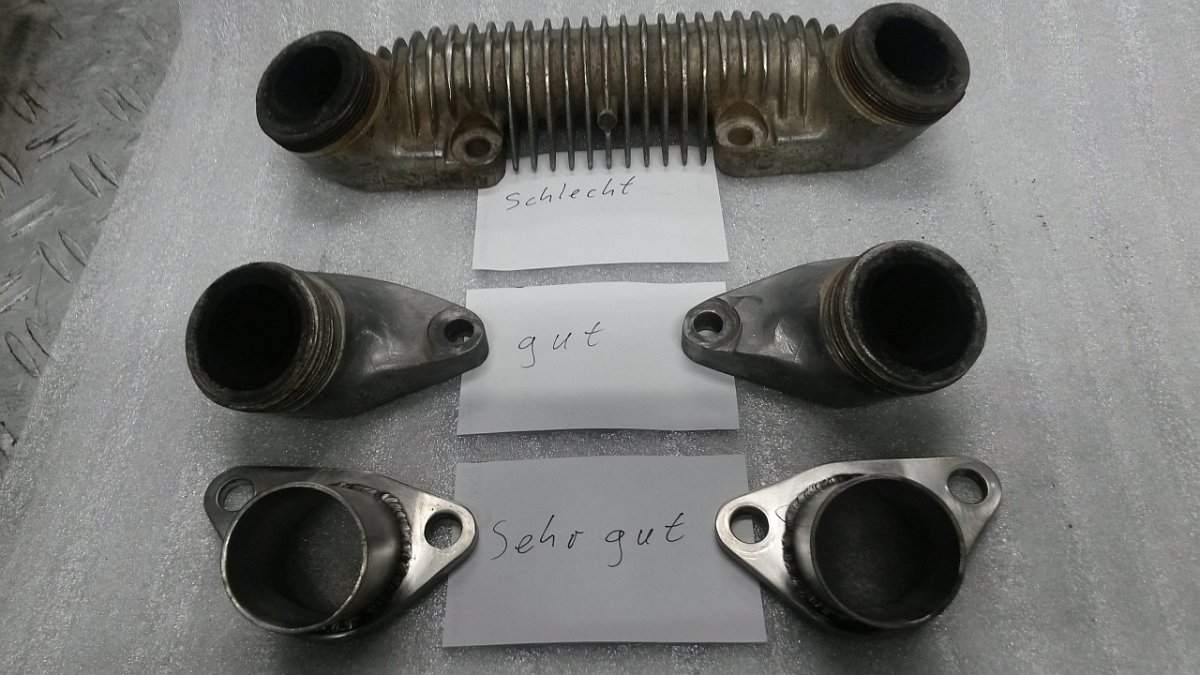

Re: Interferenzrohr
Servue Ueli!
Richard Metzger (www.rm-rudst.de) ist Fan von Gewichts- und Technikoptimierung. Er entfernt bei den TXen auch immer das Interferenzrohr. Frag ihn doch mal direkt (weiß nicht, ob er im Forum stöbert, ich denke, er schraubt lieber
). Anbei ein Foto von seiner Arbeit am Interferenzrohr.
LG Fredi
LG Fredi
- Metzger Interferenzrohr 20180114 c Richard Metzger.jpg (155.27 KiB) 18329 mal betrachtet

Die Gegenüberstellung der Auspuffstutzen von Richard Metzger ist echt interessant - Respekt! Bei der letzten Version scheint mir auch der Durchmesser etwas gewachsen zu sein - das entspannt ja auch schon mal. Ist das nicht auch die Maschine mit Schiebervergasern und kpl. ohne Ausgleichswellen?
