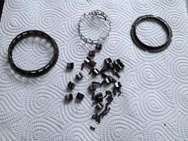

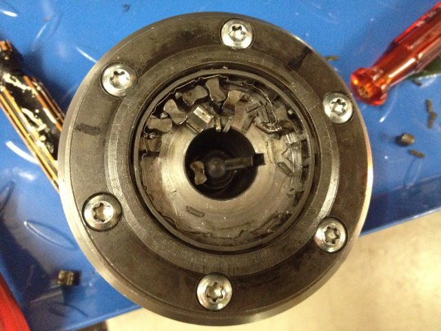

Liebe Freunde
Es gibt leider ein Problem mit dem Anlasser Freilauf, der von Argo1974 im Juni 2014 erstmals angeboten wurde und von dem wir über die IG 30 Stück vertrieben haben.
Und zwar entsteht das Problem beim Zusammenbau von Polrad und Freilauf: Offensichtlich sind die Polräder unserer Motoren nicht einheitlich hoch und es können sich Anlasser Ritzel und Polrad durch das Verschrauben so fest verbinden, dass der Freilauf nicht mehr richtig funktioniert. Wie Ihr in meiner Mail an Argo lesen könnt, sind bei mir die Sperrklinken zerbröselt und bei Andy hat der Anlasser Motor den Geist aufgegeben. Volker hat meines Wissens sein Polrad bearbeitet und Uwe hat ein Polrad verbaut, bei dem der Freilauf eben auch wirklich frei läuft. Er hat seine 4 Polräder gemessen und alle 4 waren unterschiedlich hoch. Bei mir war es so, dass beim Einbau alles funktioniert hat und ich bin auch einige hundert Kilometer gefahren, bis eben... siehe die Nachricht unten, die ich nach der Demontage des Freilaufs mit Schadendiagnose an Argo geschickt habe. Antwort habe ich bis jetzt leider noch keine. Denkbar ist allenfalls, dass schon nach dem Einbau das Spiel zwischen Polrad und Freilauf geringfügig kleiner war, die Reibung entsprechend grösser und es irgendwann durch die Erhitzung ganz klemmte. Die ideale Höhe des Polrads haben wir übrigens noch nicht heraus gefunden.
Wer hat den Freilauf schon eingebaut? Wir sind höchst interessiert an Euren Erfahrungen und Meinungen. Denn bei mir ist jetzt wahrscheinlich eine Totaldemontage des Motors angesagt. Ich befürchte nämlich, dass neben den Teilchen auf dem Bild noch einiges Metall über den Ölkreislauf in den Motor geraten sein könnte.

Es gibt leider ein Problem mit dem Anlasserfreilauf. Ich selber habe den Freilauf im Herbst 2015 mit meinem TX Freund Hanspi in seiner Werkstatt eingebaut. Die Werkstatt ist professionell eingerichtet und wir haben, auch weil es unser erster Umbau gewesen ist, mit grösstmöglicher Präzision und Aufmerksamkeit gearbeitet. Wie ich Dir anschliessend gemeldet hatte, war das Resultat wirklich überzeugend und wir haben Dein Teil selbstverständlich auch in die beiden Projekt TX’en eingebaut, die am entstehen sind.
Letzten Herbst vor dem TX Treffen in Bayern hatte ich beim Fahren plötzlich das Gefühl, dass der Anlasser auch in Fahrt mit dreht. Die Geräusche kamen ganz klar aus dem Anlasser Bereich und waren nicht anders zu deuten. Da die TX immer wieder mal eine Weile steht, dachte ich zuerst, dass Freilauf und Anlasserritzel vielleicht etwas verhockt sein könnten und habe den (warmen) Motor ein paar Mal an und wieder aus gemacht. Bis dann der Anlasser plötzlich wieder durchrutschte, wie beim Original Freilauf. Ich habe die TX dann halt wieder in die Garage gestellt und bin mit meiner anderen ans Treffen gefahren. Letzte Woche habe ich zusammen mit Andreas Loretz, der für uns beide die ersten zwei Freiläufe bei Dir geordert hatte, die Motordeckel aufgemacht und da sind dann bei der Demontage des Rotors die Metallteile nur so herausgekullert. Und innen im Freilauf sah es echt traurig aus, das sieht man auf den Fotos. Gefahren bin ich ca. 500 km, Überbelastung kann also nicht das Problem sein.
Bei Andreas ist es anders gelaufen: Er hat letztes Jahr endlich Zeit und Musse gehabt, mit einem Mechanikerkollegen den Freilauf einzubauen. Beim 1. Start ist seine TX zwar auch sofort angesprungen, aber leider auch mit heftigen Geräuschen gleich wieder abgestorben und nicht mehr angesprungen. Dafür hat der Anlassermotor angefangen zu rauchen und die Demontage hat einen zerstörten, duchgebrannten Anlasser Motor hervorgebracht. Er hat dann den Freilauf noch in eingebautem Zustand von Hand geprüft und festgestellt, dass dieser nicht frei dreht, wenn der Motor läuft, bzw. laufen würde. Nach dem Entfernen der genannten Scheibe zwischen Freilauf und Ritzel funktionierte das aber und nachdem er einen Ersatz Anlasser Motor eingebaut hatte, funktioniert alles, wie es sollte. Er ist damit zwar noch keine 500 km gefahren, aber es stellt sich die Frage, ob diese Scheibe den Freilauf und das Ritzel so verbindet, dass sie nicht mehr frei gegeneinander laufen.
Was meinst Du zu diesen Schäden?

ich fahr den Freilauf von Argo seit vergangenem Frühjahr und seither ca. 3.700 km bisher ohne Probleme in meiner Kawasaki Z 750 Twin. Der Kawasaki-Motor dreht relativ gesehen rückwärts, deshalb mussten zur Montage die Klemmkörper ausgebaut und seitenverkehrt wieder montiert werden.
Für den Kawasaki-Motor gibts zwei Lichtmaschinen, bis einschließlich Baujahr 1977 die linke die identisch mit der der TX ist und dann ab 78 die rechte, die bei meinen Motoren drin ist; der Freilauf ist immer derselbe. Das erwähn ich hier nur weil meine Montage sich dadurch möglicherweis ein wenig von der bei einem alten Kawasaki- oder TX-Rotor unterscheidet.
Das Problem mit der Fase und dem Zusammenstecken, das Gerhard oben beschreibt, hatte ich bei der Montage auch. Nachdem das durch Brechen der Fasenkante mit Ölstein behoben war kam dann die nächste Baustelle, der Freilauf, der im gesteckten zustand einwandfrei funktioniert hatte war nach Festziehen der Rotorbefestigungsschraube nix mehr Freilauf sondern einfach bombenfest.
Ich hab dann mehrmals zerlegt und wieder zusammengebaut, geprüft, ob ich versehentlich einen der Klemmkörper beim Drehen falsch eingesetzt habe, als das nichts war gemessen, skizziert und gesucht wo das System eventuell auch axial verklemmt sein könnte aber nichts gefunden. Schließlich hab ich festgestellt, daß die Zentrierung des Freilaufrings im Lichtmaschinenrotor knapp 2/10 Luft hatte und die daraus resultierende Rundlaufabweichung zwischen der äußeren und inneren Freilaufringfläche, die nach Verschrauben des Freilaufrings erst mit dem Festziehen des Rotors auf dem Kurbelwellenkonus wirksam wird, genügt hat, das System zum Klemmen zu bringen.
Als Abhilfe hab ich zunächst versucht den Freilaufring vor dem Verschrauben auf dem Rotorring mittels in den Spalt gesteckter Fühlerblättchen mittig zu zentrieren. Von dieser 'Verschraubzentrierung' hab ich dann aber die Finger gelassen weil ich denke daß eine nur durch die Verschraubung und nicht formschlüssing fixierte (Rundlauf)Position sich im Betrieb beim 'Zupacken' des Freilaufs beim Motorstart oder unter Fliehkraft und Vibrationen auch mal verschieben kann.
Deshalb hab ich stattdessen den Zentrierring am Rotor mit dem Hammer an sechs Stellen am Umfang eingebeult, anschließend den Rotor mittels Meßuhr auf der Drehbank und anhand des ursprünglichen Zentrierdurchmessers mit 'Rundlaufabweichung Null' gespannt und dann die sechs Hammerbeulen auf das Zentrier-Sollmaß ausgedreht.
Seitdem funktionierts.
Der langen Rede kurzer Sinn. Vielleicht ist das gar kein Problem axialen Klemmens. Der Freilauf ist offensichtlich extrem sensibel für Rundlaufabweichungen, dh. wenn die Zentrierung 'Luft' hat, der freilauf deshalb nicht absolut mittig montiert ist und mit zu geringer Radialluft läuft kann das bei der Montage zwar durchaus funktionieren aber durch kleinste radiale Verschiebungen der verschraubten Teile im Betrieb zum Klemmen kommen. Klemmen => Reibung => Hitze => Tod!

ich hab jetzt mal ein paar Teile mit der Schieblehre gemessen:
o Außendurchmesser Freilaufring von Argo, zwei Teile 94,40 mm
o Außendurchmesser Freilaufring TX bzw Kawasaki Original, zwei Teile 94,60 mm
o Zentrierung im TX Original-Rotor bzw im Kawasaki-Rotor, je ein Teil 94.75 mm
Dh. der original-Freilauf läuft bei diesen Maßen mit einer möglichen Konzentrizitätsabweichung von 0.15 mm ensprechend einem Mittenversatz von 8/100 mm, der von Argo mit Konzentrizitätsabweichung von 0.35 mm ensprechend einem Mittenversatz von 18/100 mm
Von INA hab ich eine Zeichnung für einen KlemmROLLENfreilauf mit 10 Rollen, dh. das Funktionsprinzip des Originals, auf der eine zulässige Konzentrizitätsabweichung von 3/10 spezifiziert ist. Mit den nur drei Rollen des Originalfreilaufs, entsprechend längeren Laufbahnen und flacheren Winkeln dürfte die zulässige Abweichung wahrscheinlich noch größer sein, dh. das Teil ist relativ unempfindlich gegen Mittenversätze weil sich jede Rolle auf der langen laufbahn so verschieben kann daß das immer passt.
Unser KlemmKÖRPERfreilauf dagegen ist bezüglich Mittenversatz wesenlich empfindlicher was auch daran zu erkennen ist, daß er bei (nachgeschliffenen) Rädern mit 2 - 3/10 Untermaß (Durchmesser 42.0 statt 42.3) im Gegensatz zum Original gar nicht mehr greift.
Axiales Einklemmen des Freilaufs ist zumindest bei den mir vorliegenden Teilen nicht möglich. Daraus leite ich jetzt zwei mögliche Schadensursachen ab:

Lieber Martinmartin s aus b hat geschrieben: den Zentrierring am Rotor mit dem Hammer an sechs Stellen am Umfang eingebeult, anschließend den Rotor mittels Meßuhr auf der Drehbank und anhand des ursprünglichen Zentrierdurchmessers mit 'Rundlaufabweichung Null' gespannt und dann die sechs Hammerbeulen auf das Zentrier-Sollmaß ausgedreht.
Vielen Dank für diese Informationen.
Ich finde deine Ausführungen sehr aufschlussreich, weil sie auch für einen technischen Tiefflieger wie mich bestätigen, dass das Problem höchst wahrscheinlich der von dir beschriebene Mittenversatz ist. Volker hat ja schon berichtet, dass beim Zusammenstecken von Freilauf und Rotor meistens eine Kante sichtbar ist, wenn man durch die Öffnung schaut, die auf den KW Konus gesteckt wird.
Jetzt zeigen deine Messungen, dass wegen der geringen Versatztoleranz von Argos Freilauf eine penible Zentrierung unabdingbar ist, will man das System zuerst mal überhaupt zum Laufen bringen und dann langfristig standfest halten. Ist das so richtig beschrieben?
Auf Grund meiner wirklich permanenten Scherereien mit dem E-Starter habe ich jetzt auch gleich eine Frage: Es gibt ja Kollegen, bei denen funktioniert der Anlasser seit Jahren ohne Probleme. Bei anderen ist das Teil immer wieder defekt. Bei meinen beiden TX’en z.B. rutscht der Freilauf auch nach wiederholten Reparaturen mit Neuteilen (Freilauf und Mitnehmerritzel) und trotz minimalstem Einsatz immer innert kürzester Zeit durch. Kaum Km und noch weniger Startversuche, weil ich eigentlich immer versuche, den Motor anzutreten um den E-Starter zu schonen. Ist es denkbar, dass dort, wo der Freilauf ab Werk "zufällig" schön zentrisch verschraubt ist, das System sozusagen ewig hält und dort, wo der Mittenversatz maximal ist, die Freilaufrollen, -federn und Mitnehmer sehr schnell verschleissen und kein Kraftschluss mehr hergestellt wird? Meine Frage basiert auch auf der Tatsache, dass bei der letzten Reparatur nur noch eine Rolle am richtigen Ort war und funktionierte. Oder anders gefragt: Würde der Starter auch mit Originalfreilauf ordentlich funktionieren, wenn die (Rundlauf-)Position im Rotor wie von dir beschrieben formschlüssig fixiert wäre?
Deine Beschreibung, wie du das Problem am Z Motor gelöst hast, hat dann bei mir aber noch für ganz andere Fragen gesorgt: Wie meinst du das mit dem Einbeulen des Zentrierrings am Rotor? Hast du da wirklich mit dem Hammer drauf gedengelt, bis Einbuchtungen sichtbar wurden? Oder hast du eine spezielle Methode? Liesse sich das allenfalls bei mehreren Teilen eleganter lösen? Und was heisst das genau:
„den Rotor mittels Meßuhr auf der Drehbank und anhand des ursprünglichen Zentrierdurchmessers mit 'Rundlaufabweichung Null' gespannt und dann die sechs Hammerbeulen auf das Zentrier-Sollmaß ausgedreht“?
Ist damit gemeint, dass der Rotor so eingespannt werden muss, dass das Ausdrehen der Hammerbeulen auf einer Art Nullachse eingestellt wird und dass das Zentrier-Sollmass = Aussendurchmesser des Freilaufrings ist? Und kann das jeder, der Drehbank und Messuhr hat und damit umzugehen weiss?
Ich bin jetzt auf jeden Fall sehr gespannt, wie es mit diesem Thema weiter geht. Ich finde es nämlich einigermassen bizarr, dass nur wir Kollegen von der IG TX mit diesem Problem konfrontiert sein sollen. Deine Erkenntnisse und Erklärungen, lieber Martin, hätte ich gerne von Argo selber bekommen, damit auch seine anderen Kunden, von denen ja einige in unserer IG sind, von allfälligen neuen Erkenntnissen profitieren können und zukünftige Schäden vermieden werden. Es mag ja Zufall sein, aber es scheint, dass der Grossteil von Argos Kunden Amerikaner sind und auch Argos TX eine US Version ist. Auf jeden Fall schrieb er in einer ersten Antwort an mich folgendes:
"Der Freilauf besteht aus einem industriell hergestellten Widerlager (Zukaufteil) und einem auf 45-50 HRC gehärteten Aussenring aus Eigenherstellung. Ich hätte konstruktiv ein Widerlager mit grösserem Durchmesser bevorzugt, jedoch bietet die TX konstruktionsbedingt einfach keinen Platz dafür. Es stehen für den Freilauf maximal 94,5mm Aussendurchmesser zur Verfügung."
Das würde schon mal erklären, warum der AD bei seinem Teil "nur" 94,4 mm beträgt, oder? Heisst das jetzt aber, dass es Rotoren mit 94,5 mm Platz gibt (z.B. US-Version) und solche mit 94,75 mm in Europa, wie von Dir gemessen? Argo hat das ja an verschiedenen Motoren getestet. Wäre das allenfalls eine weitere Erklärung für das Problem? Oder ist der andere Durchmesser bei Dir ein Ausreisser und gehört zum Thema Toleranzen in der jap. Industrie in den 70-ern?
Zu guter Letzt bleibt die Frage, was machen wir jetzt? Raten wir allen unseren Käufern, die den Freilauf schon eingebaut haben, den Mechanismus noch mal auszubauen und auf Schäden zu kontrollieren? Was empfehlen wir, wenn schon Schäden sichtbar sind? Was ist zu tun, wenn der Schaden am Freilauf total ist und Teile zerbröselt sind? Was sind Deine Überlegungen dazu?

ich kopiere hier noch eine weitere Antwort an Thomas:
Hat sich in dieser Sache zwischenzeitlich etwas getan? Ich hätte gern etwas Feedback gehabt bezüglich der Abmessungen der jeweiligen Bauteile.
Abdrehen der Fläche am Ritzel ist eine ganz schlechte Idee. Die Kinematik des Freilaufs ist so ausgelegt, dass der Mitnehmer einen Durchmesser von 42,15mm besitzt, jedoch nicht unter 42,00mm liegt. Alles darunter ist unvorteilhaft. Ab 41,90mm wird es kritisch und der Freilauf kann im Sperrrichtung durchrutschen bzw. nicht mehr greifen. Der Schwenkvorgang der Sperrklinken sollte beim Lösen/Sperren möglichst minimal gehalten werden. Sollte jemand subjektiv den Eindruck besitzen, der Freilauf hätte zu viel Widerstand (zu viel Vordruck auf Mitnehmer) im Losrichtung, können die Federnasen im Widerlager leicht gebogen werden. Ich habe den Vordruck der Sperrklinken exakt auf den gleichen Wert gesetzt wie moderne Motorrad-Anlasserfreiläufe. Der Freilauf hat auch minimal Spiel (ca. 3/100mm) im Polrad (Sollmass 94,60mm), jedoch deutlich weniger als Original-Freilauf (ca. 6-15/100mm). Dieses Spiel ist konstruktiv OK und kann wegen Toleranzen des Polrads nicht weiter verkleinert werden. Mit einer möglichen Desaxierung von 3/100mm muss der Freilauf konstruktiv problemlos klar kommen. Hier verbleibt natürlich die Desaxierung hervorgerufen durch andere Bauteile wie Polrad, KW-Stumpf, etc.
Vor einiger Zeit habe ich die Härtungsmethode geändert von Ofenhärtung auf elektrische Einsatzhärtung. Damit sind genauere Bauteiltoleranzen einzuhalten, da nur die Lauffläche am Aussenring gehärtet wird. Damit entfällt auch eine chemische Reinigung mit diversen Säuren. Neue Freiläufe sind daher zweifarbig.
Beim Einbau sollte noch auf die Federlasche des Widerlagers geachtet werden, sodass das Widerlager im Aussenring mit deutlicher Vorspannung fixiert wird. Das Widerlager sollte nämlich nicht im Loszustand mit Mitnehmer mitdrehen können. Ich frage mich, ob mögliche Geräusche beim Abtouren dadurch verursacht werden.
Hier noch folgende Sollwerte:
Aussenring AD: 94,57mm
Aussenring ID: 58,87mm
Mitnehmer AD: 42,15mm
Mir persönlich sind nur Polräder mit ID 94,60mm bekannt, daher hatte ich den Spezialfreilauf auf AD 94,55-94,57mm ausgelegt. Allerdings ist mir nicht bewusst, dass ich Freiläufe mit nur 94,4mm ausgeliefert hätte.
Der Herstellungsprozess der Aussenringe (gräulich) lief folgendermassen ab: Ring drehen, Befestingsbohrungen bohren und ansenken, Wäsche, härten, anlassen, einölen, verpacken usw. Zur Findung der Basisabmessungen hatte ich vorab mehrere Testkörper angefertigt, sodass Massänderungen durch thermische Behandlung einen Endprodukt mit den gewünschten Abmessungen ergeben haben. Anscheinend, sofern AD 94,4mm den Tatsachen entspricht, haben sich im Fertigungsprozess Fehler eingeschlichen, die Massabweichungen zur Folge hatten. Wie vorhin erwähnt, wurde bei den neueren Freiläufen auf elektrische Einsatzhärtung umgestellt, um Massänderungen der Bauteile möglichst gering zu halten. Die Fertigungsgenauigkeit liegt allesamt im Bereich +/- 5/1000mm.
Was die Originalfreiläufe betrifft, sind mir schon mehrere untergekommen mit AD unter 94,5mm.
Grüsse,
Argo
Grüsse,
Argo
Re: Anlasser Freilauf von Argo
Hallo Argo und Martinargo1974 hat geschrieben: Beim Einbau sollte noch auf die Federlasche des Widerlagers geachtet werden, sodass das Widerlager im Aussenring mit deutlicher Vorspannung fixiert wird. Das Widerlager sollte nämlich nicht im Loszustand mit Mitnehmer mitdrehen können. Ich frage mich, ob mögliche Geräusche beim Abtouren dadurch verursacht werden.
Vielen Dank für die ausführlichen Antworten und Erklärungen.
Martin, zuerst zu Deinen Ausführungen:
- Original Freilauf: Ich habe bei den Rep. komplette Neuteile verwendet, also Aussenring, Federn, "Stäbchen" und Rollen. Gibt es dafür stärkere Federn? Sorry, wahrscheinlich eine Laienfrage...
- Polrad Zentrierung: Habe ich glaub' ich richtig verstanden und werde versuchen, das mit meinen Schweizer Kollegen so zu machen. Nachfrage: Bezieht sich die Zahl 84,x auf den Innendurchmesser des Rotors für den Freilauf und sollte 94,x heissen?
-Thema Serienmasse, Toleranzen etc.: Unterschiedliche Teile für verschiedene Märkte machen tatsächlich überhaupt keinen Sinn. Falschen Einbau kann ich bis auf einen Punkt ausschliessen, da bei uns sicher keine Klinken herausgefallen sind. Die Ausnahme betrifft die von Argo unten beschriebene Vorspannung des Widerlagers: Im Verlauf der Bearbeitung des Rotors und des Freilaufeinbaus ist uns das Widerlager wiederholt aus dem Aussenring gerutscht und ich kann mich nicht erinnern, dass wir beim Zusammensetzen auf eine Vorspannung geachtet hätten.
Sobald ich wieder zu Hause bin, werde ich die Argo die Teile zuschicken, damit er den Schaden begutachten und kommentieren kann.
Nochmals vielen Dank, Martin.
Argo, wie ich Dir schon in meiner Mail geschrieben habe, vielen Dank für die zusätzlichen Informationen und Deine Kommentare.
- Mitnehmer abdrehen: Die Warnung vor zu wenig Durchmesser am Mitnehmer ist in der Einbau Anleitung erwähnt, das sollte allen klar sein.
- Zu viel Widerstand: "Federnasen im Widerlager leicht biegen" - das muss ich mir zuerst zu Hause am Objekt anschauen und von den Kollegen erklären lassen.
- Vorspannung: Wie oben erwähnt, war das zumindest mir überhaupt nicht bewusst. Ich möchte auch das zusammen mit den Kollegen anschauen, um heraus zu finden, ob wir da einen Fehler gemacht haben.
Frage an alle Kollegen, die den Freilauf eingebaut haben: Habt Ihr auf diese Vorspannung geachtet?
Ich werde Dir auf jeden Fall meine Teile zur Begutachtung schicken und bin gespannt, ob Du aus den Teilen etwas zum Schaden herauslesen kannst.
Danke und Gruss,
Thomas
