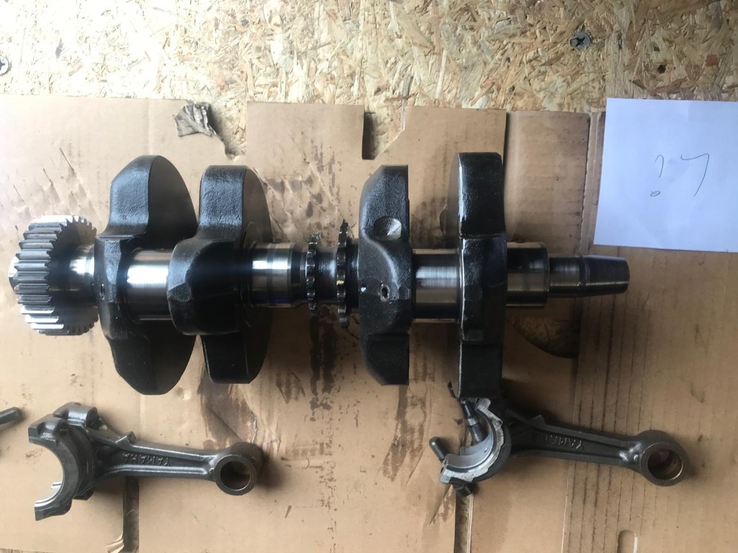

das letztjährige TX-Treffen in Insul endete für mich damit, daß meine TX nach Hause geschleppt werden mußte. Während der Ausfahrt am Samstag hatte sich ein metallisch klingendes Klopfgeräusch linke Zylinderseite im Leerlauf eingestellt, mehrere Teilnehmer hatten das bemerkt und als möglichen Pleuellagerschaden diagnostiziert. Der Versuch, mit gezogener Handbremse die Kupplung langsam kommen zu lassen, verstärkte das metallische Klopfgeräusch, also nahezu eindeutig. Die TX wurde abgestellt und nicht mehr bewegt.
Richard hatte mir damals mit auf den Weg gegeben, daß es wenige alternative Ursachen für dieses Geräuschbild gibt, u.a. eine lose Zentralschraube auf der rechten KW-Seite. Das hab ich gleich gecheckt, war i.O.

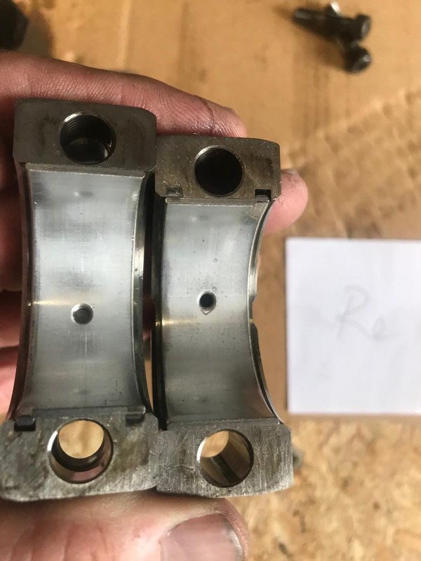

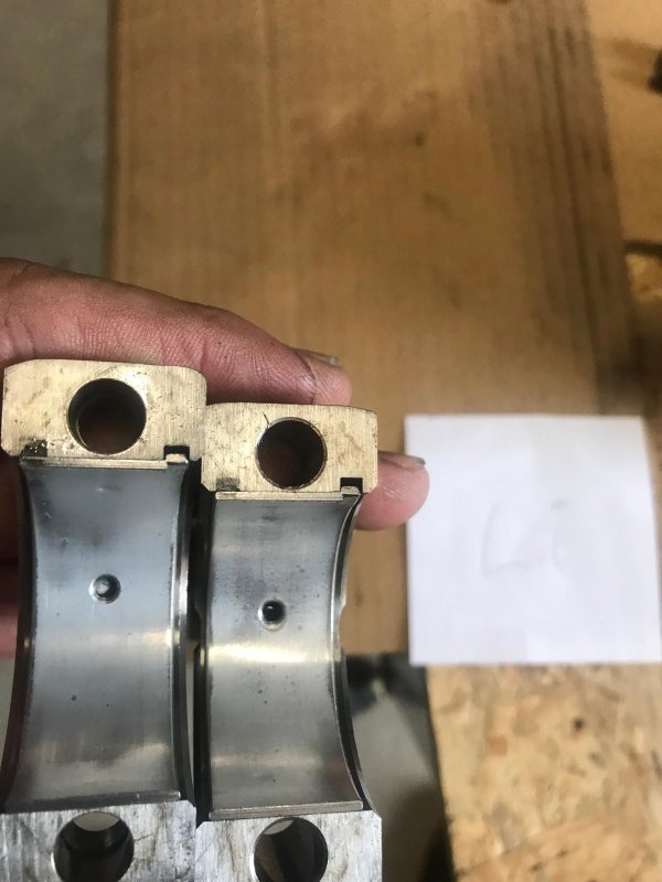

Nach langer Zeit habe ich jetzt endlich den Motor ausgebaut und zerlegt. Geräusche erscheinen oft eindeutig und können so täuschen. So auch in meinem Fall. Schaut euch die Bilder an, die KW-Lager wie Pleuellager sind alle i.O. Jetzt hoffe ich auf eure Erfahrung, woher das Geräusch noch kommen kann.

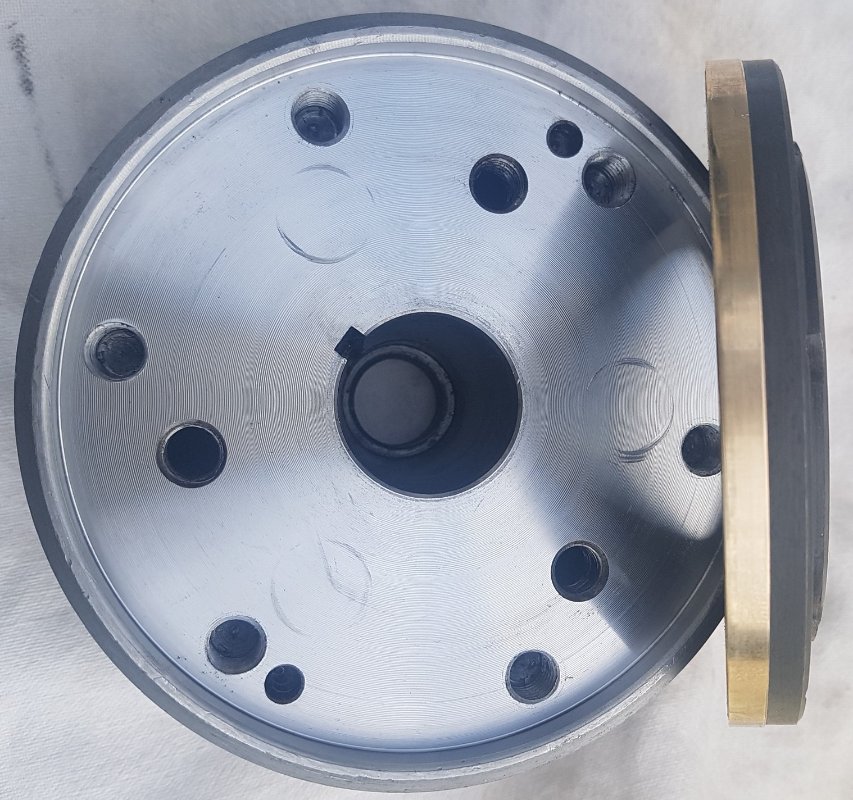

nach intensiver Begutachtung habe ich den Übeltäter heute gefunden. Der Anlasserfreilauf hatte sich vom Polrad gelöst und jackelt hin und her, was dann eben zu dem metallisch klingenden Geräusch geführt hatte. Tatsächlich hatte es aber wie ein Pleuellagerschaden geklungen.
Die drei Befestigungsschrauben lagen am Anlasserzahnkranz an, konnten nicht weiter rausdrehen, wären aber irgendwann abgeschert, so die Spuren an den Schraubenbunden.
Ich hoffe, daß es in der Zukunft jemandem hilft, bei solch einem Klopfgeräusch das Zerlegen des Motors zu vermeiden.
Im Übrigen sehe ich es positiv, denn jetzt kenne ich meinen TX Motor von innen. Die 21000 km Tacho sind echt und der Zustand des Motors ist aus meiner Sicht recht gut. Ich bin der Erste, der ihn öffnet, die Ventile sind dicht, Nockenwelle, Kipphebel, Kolben, Ringe, Zylinderlaufbahn, alles in guter Verfassung, und eben auch die KW-Lager samt Pleuellager, alles i.O.
Ich werde also den Motor nur neu abdichten und den Freilauf erneuern.

Die Lager sehen top aus. Alles in Ordnung.

Du solltest jetzt auf jeden Fall auf einen geänderten Freilauf mit den Klinken wechseln, da die Gewinde im Rotor ausgelutscht sind.

das mit den Gewinden im Rotor, was Volker erwähnt, kann ich sehr bestätigen. Bei mir waren die Bohrungen sichtbar oval verformt - und da muss man, glaube ich, befürchten, dass weder verstemmen, noch Loctite davor schützen kann.

Ansonsten kann ich nur meinen Neid artikulieren ob des Aussehens der Lagerschalen und der Lagerzapfen an Deiner Kurbelwelle. So was hätte ich auch gerne mal wieder...
