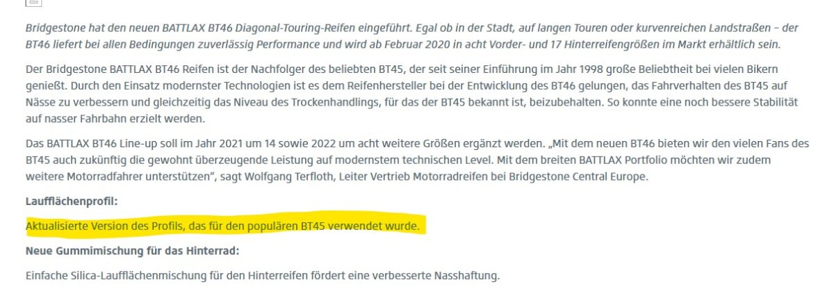

Nur als Hinweis:
Als der BT 45 durch den BT 46 ersetzt wurde, hat mich vor allem der BT 46 Hinterreifen im Verschleißverhalten nicht sehr überzeugt - er war nach 4 - 5000 km abgefahren und hatte trotz beherzter Kurvenfahrt die üblichen Kanten gebildet, die beim Einlenken ein schwammiges Fahrgefühl hervorrufen.
Nun habe ich auf der Bridgestone-Webseite entdeckt, dass der BT 45 wieder angeboten wird. Der Hinterreifen hatte für die Flanken und die mittige Lauffläche verschiedene Gummimischungen und hielt nach meiner subjektiven Erfahrung, die allerdings auch andere bestätigen, länger als der BT 46.
Der BT 45 wird als Vorderreifen nicht in 19 Zoll angeboten - hier ist der BT 46 allerdings auch besser, weil er nicht mehr zu dieser Sägezahnbildung neigt wie sein Vorgänger (umgedrehtes Profil). Also ist an der TX nur eine Kombination von BT 46 vorn und BT 45 hinten möglich. Die Tabellen mit den produzierten Reifengrößen gibt es auf der Bridgestone-Webseite zum downloaden.
Beste Grüße -

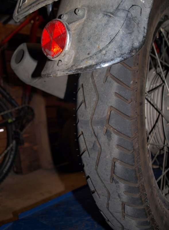

Was den BT 46 angeht muß ich mich ein wenig korrigieren. Der hier ...
Screenshot 2026-06-21 124910.jpg (68.11 KiB) 3990 mal betrachtet
... hat, auch wenns auf dem Foto besser aussieht, in der Mitte nur noch 1,4 mm. Aber keine Ecke, keine Übergangskante - vielleicht hat Bridgestone da beim Profil doch was geändert.
Screenshot 2026-06-21 130237.jpg (94.23 KiB) 3990 mal betrachtet
Gelaufene Kilometer weiß ich nicht, weil ich ihn zunächst auf der TX gefahren habe und dann, schon gebraucht, als Notlösung, weil auf die Schnelle kein Ersatz zu bekommen war, auf die Kawasaki rübermontiert hab.
Trotz allem versteh ich aber nicht, wieso die Laufflächenmischung im Mittelbereich, wos jetzt nicht so auf optimale Haftung in Schräglage ankommt, nicht verschleissfester sein kann. Wegen Bremsweg - oder zu was sind die unterschiedlichen Mischungen überhaupt gut?

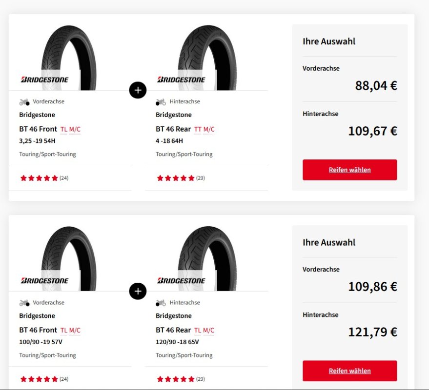

Aber jetzt noch eine anderer Frage
Bei der Kawasaki sind, im Unterscheid zur TX, serienmäßig Zoll- und alternativ metrische Reifengrößen eingetragen.
Screenshot 2026-06-25 173738.jpg (75.89 KiB) 962 mal betrachtet
Die KI sagt
Die Reifenbezeichnungen 4.00 x 18 und 120/90 x 18 beschreiben nahezu identische Reifendimensionen. Der Hauptunterschied liegt im System der Größenangabe (Zoll vs. metrisch), wobei die metrische Version die modernere Schreibweise darstellt.
Die Details im direkten Vergleich:
Zoll-Bezeichnung (4.00 - 18)4.00: Die Reifenbreite beträgt etwa 4 Zoll (ca. 101,6 mm). Bei alten Zoll-Reifen ist das Höhen-Breiten-Verhältnis nahezu quadratisch, der Reifen ist also auch etwa 4 Zoll hoch.18: Der Innendurchmesser (Felgendurchmesser) beträgt 18 Zoll.Metrische Bezeichnung (120/90 - 18)120: Die Reifenbreite an der breitesten Stelle beträgt exakt 120 mm.90: Das Querschnittsverhältnis in Prozent. Die Reifenhöhe entspricht 90 % der Reifenbreite (also $120 mm × 0,90 = 108 mm).18: Der Innendurchmesser (Felgendurchmesser) beträgt 18 Zoll.
Mein BT46 4.00 - 18 ist in montiertem Zustand 119 mm breit. Der metrische Reifensatz ist gut 30 Euro teurer wie der zöllige.Was hat der metrische was der zöllige nicht hat?
