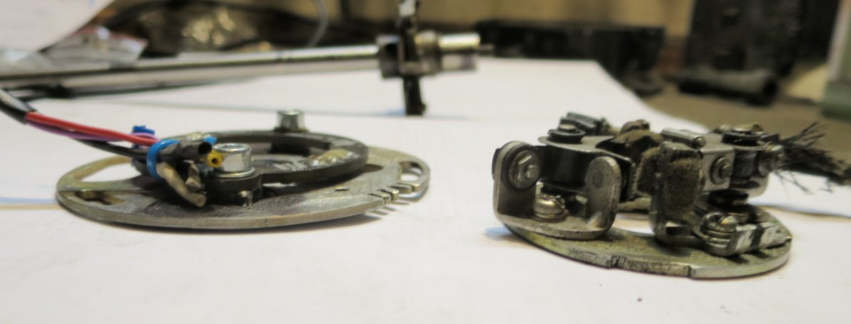

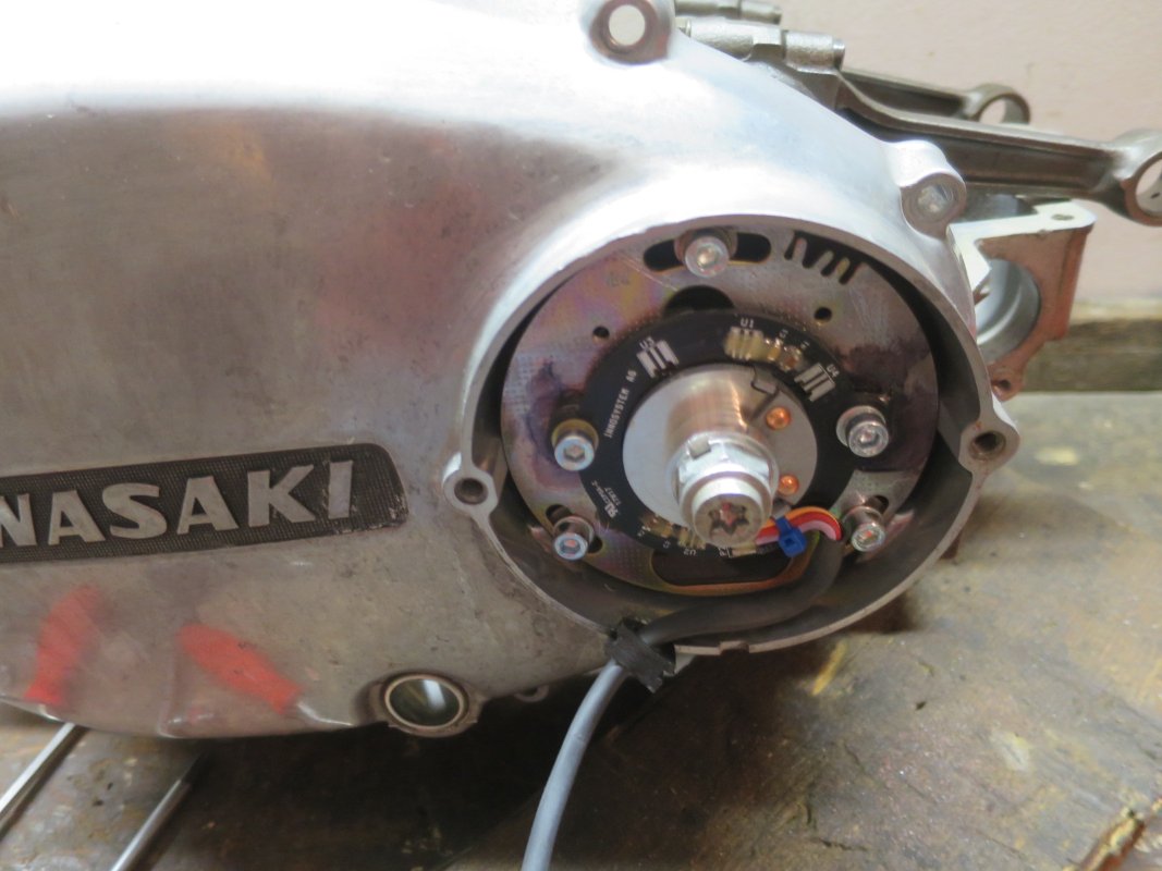

Die Innognition hat zwei Zündgeber, nimmt bei der XS das Zündsignal an der Nockenwelle ab und ist damit auch an der Nebenwelle der TX adaptierbar. Sie bietet zwei frei programmierbare Zündkurven für Teil- und für Vollast die über Ansaugrohrunterdruck umgeschaltet werden.
Ich hab sie bei der Kawasaki Z 750 B verbaut...
... und musste dazu ein wenig basteln weil die Grundplatte bei der Kawasaki auf die Kurbelwelle adaptiert werden musste. Von Steffi hab ich dazu eine eigene Softwareversion bekommen, die die Anpssung von Nockenwellen- auf die Kurbelwellendrehzahl beinhaltet. Die Zündung läuft problemlos, ich hab, auch wegen Doppelzündung, mit den Zündkurven experimentiert, eine Lösung gefunden und bin sehr zufrieden.
Für die TX hab ich mir das seinerzeit mal grob angeschaut ..
inni tx.JPG (71.04 KiB) 44131 mal betrachtet
,,, die Geberplatte, hier auf der Zündungsgrundplatte der Kawasaki verschraubt, wär auch bei der TX adaptierbar, zur Adaption des Gebermagnets auf der Nebenwelle brauchts ein Drehteil.
Einfach plug and play ist das nicht. Aber hier sind ja Schrauber unterwegs :D

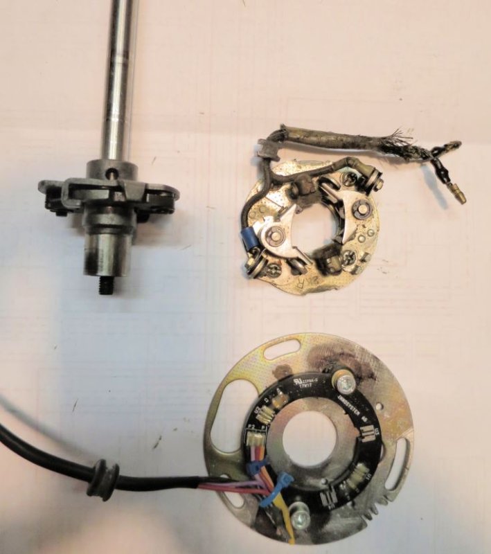

Mechanisch wird’s ein bißchen schwieriger, die Befestigungsbohrungen der Geberplatte passen für die XS und sitzen bei der TX selbstverständlich auf einem grad mal 1 mm anderen Radius und unter einem ca. 10° unterschiedlichen Winkelversatz. Einfachste Lösung dafür war, wie bei der Kawasaki, die Geberplatte auf eine entsprechend modifizierte Grundplatte der Zündkontakte zu setzen und diese dann wie gehabt im Gehäuse zu verschrauben. So wie ichs, mehr oder weniger frei Hand bzw. mit Schieblehrenmessung, gemacht habe wars ein elendes Gefiesel, die Geberplatte, damit der Rotor nicht anstreift, im kleinen Zehntelbereich zentrisch zur Grundplatte auszurichten. Für einen zweiten Anlauf würde ich in den beiden aufgeschweißten Befestigungsaugen auf der Fräsmaschine paßgenau Zentrierhülsen setzen und mit denen dann die Geberplatte positionsgenau ausrichten. Aber es ging auch so und nur der Schönheit halber mach ichs nicht nochmal.
Hier Grundplatte und Geberrotor an Stelle der Kontaktzündung
