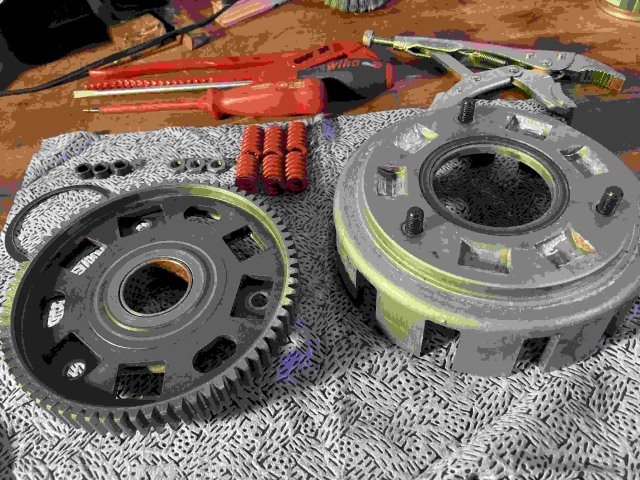

auch meine TX hat im Kupplungskorb eine gebrochene Ruckdämpferfeder, die ich austauschen möchte. Den Rep.- Satz aus Federn und speziellen Schrauben und Muttern habe ich im XS-Shop bestellt, die Nieten abgeschliffen und ausgebohrt. Alles sauber gemacht. Bis hierhin klappte alles prima. Mit Geduld habe ich die Federn in die Taschen des Kupplungskorb eingelegt. Nur der Zusammenbau mit dem Antriebsteil klappt nicht. Die Federn wollen nicht in die offenen Laschen rutschten, so dass ich den Kupplungskorb nicht wieder zusammen bekomme. Wer kann mir den Kunstgriff verraten? Ich wäre dankbar um den entscheidenden Tipp.

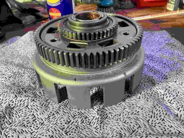

reden wir davon?
Mir ist das Problem nicht klar. Vielleicht kannst Du mal ein Foto einstellen auf dem man sieht wie weit Du gekommen bist und dazu eine kleine Beschreibung geben was nicht klappt.
reden wir davon?

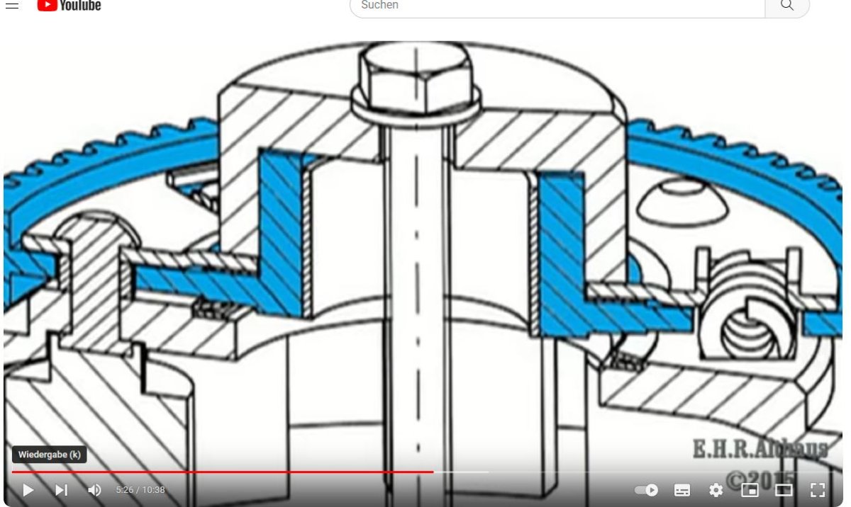

Um das Ganze wieder zusammen zu bekommen...... Siehe dir das vielleicht bei Youtube unter Yamaha XS650 Kupplung Reparatur an.
Es gibt da Teil 1+2. Wenn die Schrauben verwendet werden müssen sie abgeschliffen werden, sie sind etwas zu lang.

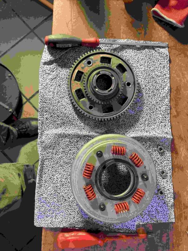

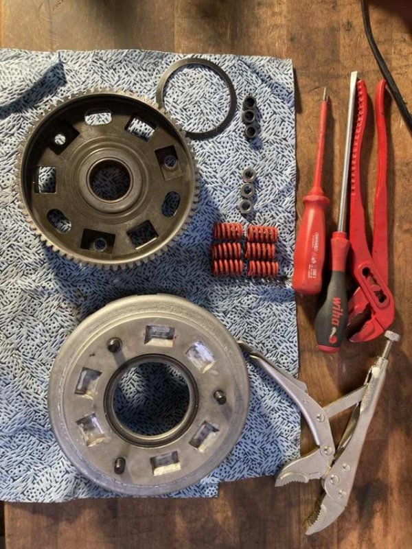

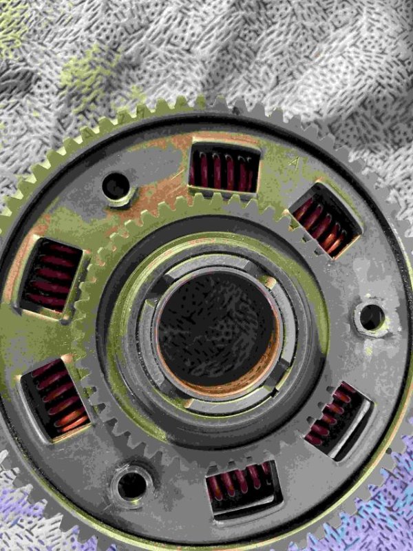

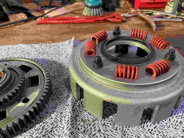

anbei habe ich einige Fotos Bild 1 - Bild 6 angehängt. Sie zeigen den Arbeitsfortschritt. Bis zum Zustand Bild 6 bin ich gekommen. Wenn ich dann versuche, die Federn mit dem Schraubenzieher in die offene Laschem de oberen Kupplungsteils zu manövrieren, springen sie aus der Tasche des Kupplungskorbs und ich kann wieder von vorn anfangen. Die Fotos habe ich auf zwei Antworten aufgeteilt. Die gelbe Schattierung hate keine Bedeutung.
- Bild 1.JPG (152.34 KiB) 46609 mal betrachtet
- Bild 2.JPG (131.43 KiB) 46609 mal betrachtet
- Bild 3.JPG (154.66 KiB) 46609 mal betrachtet

die nächsten Bilder
die nächsten Bilder
- Bild 4.jpg (123.57 KiB) 46609 mal betrachtet
- Bild 5.JPG (139.46 KiB) 46609 mal betrachtet
- Bild 6.JPG (134.05 KiB) 46609 mal betrachtet

Re: Kupplungskorb-Rep. Satz (Federn+Schrauben)
Hallo Pit,
mit Deinen Fotos ist jetzt zumindest das Problem klar.

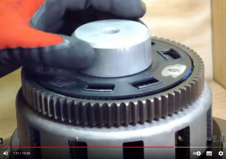

Wie ich seinerzeit die Kupplungsfedern getauscht hab musste ich, wegen Zahnbruch, auch das schmale Antriebsrad für die Zwischenwelle vom großen Antriebsrad der Kupplung abziehen. Damit lies sich der unter dem schmalen Rad liegende Deckel abnehmen, Kupplungskorb und Zahnrad zusammenstecken und die Federn liesen sich von der Oberseite in beide Taschen gleichzeitig einlegen. Wesentlich einfacher, praktisch so wie im XS 650 - Video.
Wenn ich mir das Video Teil 2 anschau seh ich eine Möglichkeit wie das möglicherweis auch ohne Zerlegen des Zahnrads besser funktionieren könnte.
Der XS-Schrauber hält bei der Montage Zahnrad und Kupplungskorb mit einer zentralen Schraube zusammen. Wenn du in diesem Bauzustand ...
... Zahnrad und Kupplungskorb mit den im Korb eingelegten Federn ebenfalls mit einer zentralen Schraube oder, vielleicht noch besser, statt der Set-Schrauben mit drei langen Schrauben zusammenhältst hinderst Du die Federn beim Reinpfriemeln am Rausspringen. Zumindest denk ich daß das funktionieren könnte.
Vielleicht hast du das ja schon probiert, vielleicht hat auch jemand eine bessere Idee, ansonsten - Versuch macht kluch!
