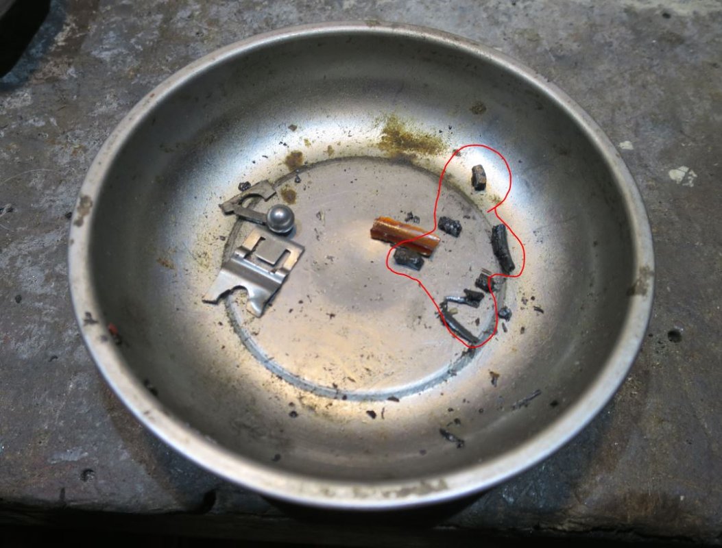

Wenigstens beinahe. Bei einem Sachsen-Trip mit der Kawasaki Ende Juni ist er erstmals ganz gelegentlich und immer nur kurz durchgerutscht. Im September hab ich dann wegen eines anderen Problems die Ölwanne abgebaut und, neben jeder Menge Metallschlamm an der Magnetablasschraube, das hier ...
... aus dem Bodensatz der Wanne gewaschen. Hab ich, weil ich auch ein defektes Getriebelager hatte, damals für Fragmente des Lagerkäfigs gehalten. Wenn ichs mir jetzt aber noch mal anschau kann ich mir auch vorstellen, daß das Brösel sind, dies geschafft haben aus dem Bauraum des Anlasserfreilaufs zu entwischen und bei der Gelegenheit weiter gehäckselt wurden.
Nach dieser Zerlegung war ich mit der Z 750 und Freunden in Slowenien. Ich bin also, wies ausschaut, mit dem zumindest angerissenen und teilweise geschredederten Innenkäfig des Freilaufs noch mindestens 3.000 km gefahren.
Fazit: Kaputt aber GLÜCK GEHABT!
Mehr Glück als andere hier weil ich nicht '2.000 km from home' mit blockiertem Freilauf und ruiniertem Anlasser stehengeblieben bin. Das wär wirklich nicht nicht lustig gewesen.
Als Reparaturlösung werd ich jetzt den Freilauf einbauen den Volker 'in China' für die TX aufgetan hat und dabei das auch bei der Kawasaki rare Anlasserrad weiter verwenden.
