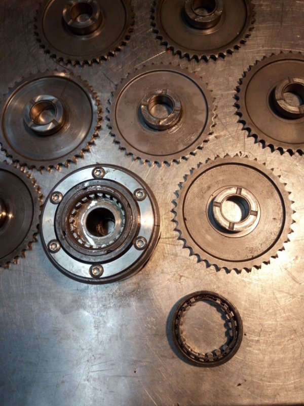

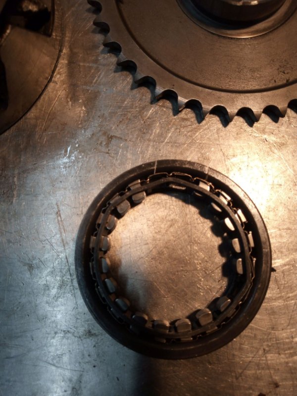

Nachdem die ersten 3 Freiläufe, die ich einbaute jetzt mehrere 1000km einwandfrei laufen, hats mir den 4. schon nach 500km zerlegt. Der Anlasser hatte mitgedreht.
Einen, ebenfalls aus der letzten Lieferung, hatte ich noch in der Schublade und wollte den einbauen. Dabei viel mir auf, dass mehrere Ritzel gar nicht reinzukriegen sind. Auf dem Tisch, wohlgemerkt, die Zentrierung spielt da noch keine Rolle.
Das Anfasen der Kanten half auch nicht. Da ich eine grosse Auswahl an Ritzelrädern habe, fand ich 2 Stück die ich ins Lager einlegen konnte. Eines davon "harzte" aber ziemlich und war so schwergängig, dass es mit ziemlicher Sicherheit
auch wieder anfressen würde. Das Letztere drehte sich solala...
Ich hab dann erstmal alles ausgebaut und mit Hanspi von Kultmoto kontakt aufgenommen. Er hat auch noch 4 Anlasserfreiläufe von Argo betellt und wenn die da sind werden wir mal genau messen.
Ich hoffe dass wir dann genaues berichten können.
Bis dann...
Bis dann...

Anlasserfreilauf von Argo:
Nun hats den 2. Freilauf auch zerlegt. Sieht auch genauso aus wie oben auf dem Foto.
Der Kumpel ist damit ca. 10T Kilometer gefahren und war zufrieden. Diesen Sommer hatte er aber Probleme mit der Ladung der Batterie und der Anlasser hatte Mühe.
Also hat er wieder gekickt wie früher. Kurz darauf begannen die Probleme mit dem Freilauf. Beim Ankicken hat derselbe schon "angehängt".

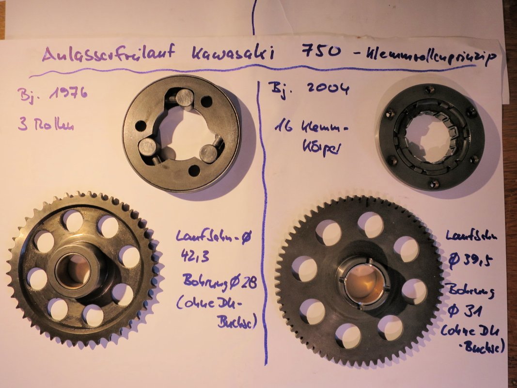

Ich fahr, ich habs an anderer Stelle geschrieben, in meiner Kawasaki, zwischenzeitlich mehr als 35.000 problemlose Kilometer, auch den Freilauf von Argo. Bei dem ists wegen der relativ kleinen Klemmkörperfläche extrem wichtig daß nicht nur der Laufbahnduchmesser stimmt sondern auch, daß der Freilauf im Rotor absolut zentrisch zum Ritzel bzw zur Kurbelwelle verschraubt ist.
Diese Zentrierung war ja, zumindest anfänglich, relativ stark toleranzbehaftet. Wenn Du Dir jetzt vorstellst daß das Teil, was ohne weitere Maßnahmen durchaus vorkommen kann, im Rotor 2/10 außermittig verschraubt ist gibts relativ zum Ritzel an einer Stelle eine um 1/10 reduzierten und 180° gegenüber einen um 1/10 vergrößerten Abstand. So, als hättest Du bei nennmaß 42,1 einmal einen Ritzeldurchmesser 42,3 mm und gegenüber nur 41,9 mm. In der 41,9 mm - Lücke können dann bei einem 'Rückschlag' trotz passendem Gesamtdurchmesser schon ein oder zwei Klemmkörper umkippen.Und weil sich das relativ weiterdreht klemmt blitzschnell das ganze System.
Ich finde die Idee von Argo einen Industriefreilauf mit vielen Klemmflächen statt der nur drei Rollen zu verwenden immer noch richtig. Problem dabei ist daß die Maße und Toleranzen speziell der Zentrierung im TX-Rotor auf den hier recht unempfindliche Freilauf mit den drei Klemmrollen abgestimmt sind und nicht zu den Toleranzanforderungen des modernen Industriefreilaufs passen. Deshalb besteht bei 'unbedarfter' Montage ohne Einschränkung eventuell vorhandenspiels in der Zentrierung ein relativ großes Schadensrisiko .

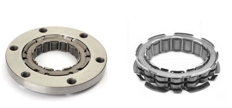

Der China-Freilauf an dem Volker dran ist wird in der Form bei vielen modernen Motorrädern verwendet.
Reduzierung der Flächenpressung durch 16 große Klemmkörper anstatt nur drei Klemmrollen. Weil die Klemmkörper deutlich größer sind als die in Argos Industriefreilauf können sie auch nicht so leicht kippen. Und weil diese Freiläufe China-Nachbauten von Serienteilen, hier zum Vergleich der Serienfreilauf meiner 78'er Kawasaki und der einer ZR 750 J von 2004, ....
... sind besteht die Chance, daß sie ohne Überraschungen funktionsfähig sind. Wenn die Chinesen richtig kopiert haben. Wobei ich auch bei einem solchen Freilauf größten Wert auf zentrische Montage des Außenrings legen würde.
