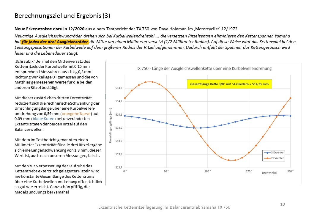

ich les grad in der wieder klasse gemachten TX-Post 05/2020, die Fredi als Lektüre für graue Corona-Tage kürzlich verschickt hat, den 1972#er Test der TX 750 von Dave Holeman aus 'Motorcyclist '.
Und da steht (ich hab den automatisiert übersetzten deutschen Text ein wenig redigiert)
Neuartige Ausgleichsschwungräder drehen sich bei Kurbelwellendrehzahl ... die versetzten Ritzelzentren eliminieren den Kettenspanner.
In den frühen Produktionsphasen wurde ein federbelasteter Kettenspanner verwendet, um das Spiel im Gegengewichtstrieb zu reduzieren. Dieses System hat sich nicht bewährt, da die Lebensdauer der Kette kurz war. Spätere Versionen kommen ohne den Spanner aus ... Yamaha hat für jedes der drei Ausgleichsräder die Mitte um einen Millimeter versetzt (1/2 Millimeter Radius). Auf diese Weise wird das Kettenspiel bei den Leistungspulsationen der Kurbelwelle auf dem größeren Radius der Ritzel aufgenommen. Dadurch entfällt der Spanner, das Kettengeräusch wird leiser und die Lebensdauer steigt.
... für jedes der drei (!) Ausgleichsräder die Mitte ... versetzt ...
Matthias hat die versetzten Mitten an den beiden Balancern gefunden und auch gemessen, ich hab dazu mittels Excel versucht, den Einfluß des Mittenversatzes auf die Kettenlänge / Kettenspannung über eine Motorumdrehung zu erfassen. Wenn das Antriebsritzel auf der Kurbelwelle auch einen Versatz hat ist das Berechnungsergebnis zwangsläufig falsch.
Wäre klasse, wenn jemand eine Kurbelwelle liegen hätte und an der mal den Mittenversatz des Ritzels und die zugehörige Richtung messen würde. Bin gespannt was die Rechnung dann sagt.
Danke schon mal!
Danke schon mal!

Vor dem Fenster herrscht erbärmlich trübes Wetter und Ueli hat, als Weihnachtsgeschenk für mich, die Exzentrizität des Ritzels an der Kurbellwelle bestimmt. Deshalb hab ich jetzt heut mit dieser zusätzlichen dritten Exzentrizität nochmal die Schwankung der Kettenlänge über eine Kurbelwellenumdrehung gerechnet und siehe da ...
Unsere Geometriedaten sind ja alle mehr oder weniger 'nur' gemessen. Gut möglich also daß das mit den Konstruktionsdaten noch besser aussieht.

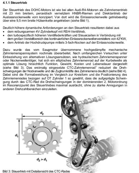

Audi hat etwas ähnliches mal realisiert.
Vor ca 10 Jahren hat mir IWIS nach einem Muster eine Balancer-Kette gefertigt, die bis heute problemlos ihren Dienst tut.

Der Peter hat bei seiner Recherche nicht nur das im vorigen Beitrag beschriebene elliptische Zahnriemenrad von AUDI gefunden sondern auch noch die Offenlegungschrift von Yamaha zu den exzentrischen Kettenrädern der TX. Die Schrift hat 22 Seiten und lässt sich in diesem Forum als geschlossenes pdf-Dokument leider nicht anhängen. Deshalb das ganze als Bildersammlung am Schluss. Aber auf Seite 2 steht die Begründung für die außermittigen Räder.scholli hat geschrieben: ↑So 12. Apr 2020, 23:24 ... einen vagen Gedanken ... Exzentrizität der Zahnkränze hätte bei gleichmäßigem Antrieb eine ständige Beschleunigung und Verzögerung der beiden Ausgleichsgewichte zur Folge - je 1x pro Umdrehung. Der Antrieb ist aber nicht gleichmäßig, sondern auch die Kurbelwelle wird genau 1x pro Umdrehung beschleunigt und wieder verzögert ....
100 Punkte für Scholli der mit seinen 'vagen Gedanken' voll ins Schwarze getroffen hat !
Ob's wie prognostiziert funktioniert? Laut Offenlegung gehts im Schwerpunkt um reduzierte Belastung des Kettentriebs, nicht um Laufruhe.
Ich trau mich nicht zu beurteilen ob man das wirklich merkt. Meine Kawasaki Z 750 Twin hat auch einen Massenausgleich erster Ordnung mit zwei Ausgleichswellen aber ohne solche Specials. Die läuft auf jeden Fall nicht so vibrationsarm wie die TX. Und sie hat einen selbstnachstellenden Kettenspanner mit erwiesenermaßen endlicher Lebensdauer von dem's kaum schadfreie Gebrauchtteile gibt. Dem würde dieses Prinzip vielleicht helfen. Wer weiss ...
