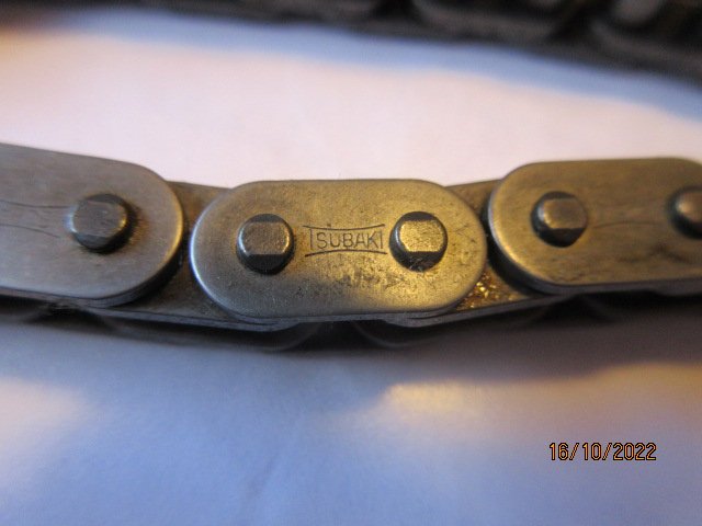

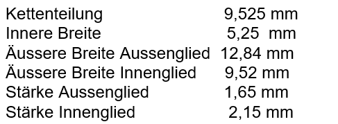

Balancer Kette 94563-16054
um den Motor nicht komplett zu zerlegen, benötige ich ein
Nietschloss. Kann mir jemand helfen ?
